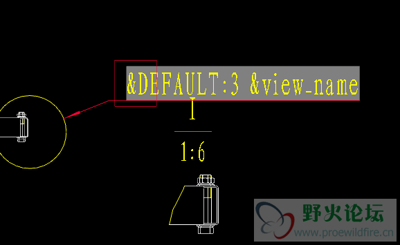

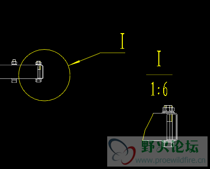

[原创] 工程图里局部放大图如何去除前缀文本

经过以上设置后,需要手动删除前面的文字

ufwau 发表于 2019-5-29 08:48
经过以上设置后,需要手动删除前面的文字
说明你没有操作好

fuguangyi 发表于 2019-5-31 19:37
说明你没有操作好
多谢指教,原来是detail_circle_note_text的值前少了个&
