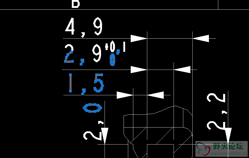

proe导出到cad,尺寸和文字注释都是断的,求大神解答

发表于 2017-6-6 17:38 | 显示全部楼层
应该是CAD里面显示的问题,输入命令RE重新生成一下,不行就把显示精度调的高一点,比如5000。

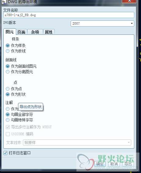

 楼主| 发表于 2017-6-6 18:50 | 显示全部楼层
liurunxing 发表于 2017-6-6 17:44
保存副本(DWG),
点了确定后,
有个“DWG的导出环境”,
这样的
109
2717
308
3882
热心助人勋章宣传大使勋章优秀会员勋章希望之星勋章

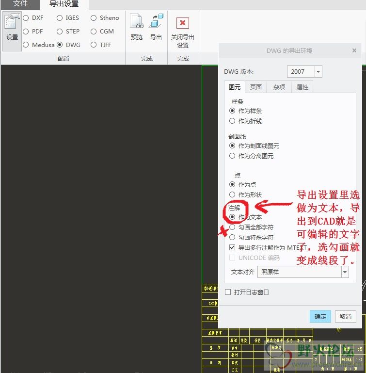

发表于 2017-6-6 19:36 | 显示全部楼层
注解那里,选第一项“作为文本”试试。

发表于 2017-6-7 08:49 | 显示全部楼层
请看图
