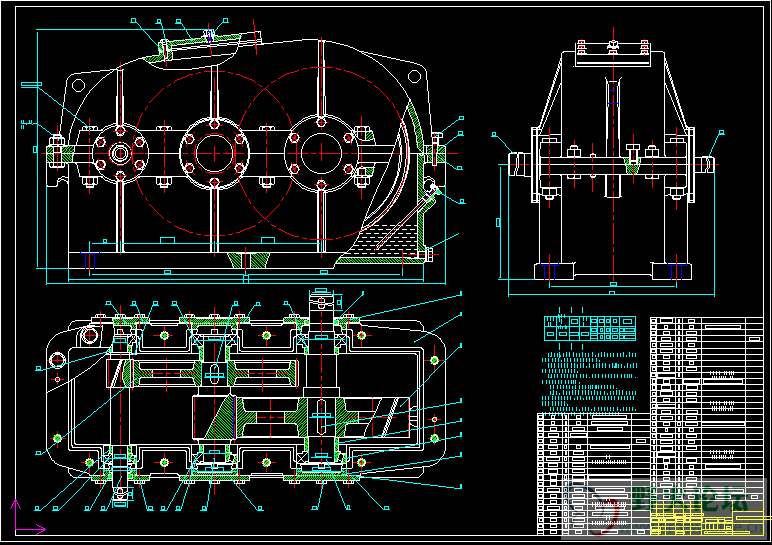

大家在使用creo转工程图之后是在creo工程图里面编辑的还是转到其他二维软件里面编辑的?本人很多时候使用电子图版,由于是国产软件,感觉很方便,但是这里面也有很多的问题,如果我的三维模型更改了,我还有重新转到电子图版中,这样之前转的二维图就没有用了,之前的标注,文字说明等等就是无用功了,近来学习creo的工程图模块感觉这里面的内容也不是那么的简单。不知道大家是怎么处理这个问题的?

发表于 2017-6-6 10:10 | 显示全部楼层
个人建议用工程图,目前我都是导出图,在CAD里进行标注等等,这样很繁琐,而且没有平常设置的图层等信息,还要重新复制相应图层进来,导出的图在CAXA打开好像也是没caxa自带图层的。
还有就是改图的后要重新导图的麻烦了,图纸量大了,很蛋疼
按照我那累死累活的经验,还是用工程图舒服点,慢慢学,总会熟练,我也刚开始学

发表于 2017-6-6 10:28 | 显示全部楼层
直接用工程图不能解决吗?具体问题发上来看看

发表于 2017-6-6 10:36 | 显示全部楼层
直接用工程图,几乎所有问题你都能解决。导到CAD,只是打印,交给供应商这种功能。

发表于 2017-6-6 12:37 | 显示全部楼层
一直用CREO出工程图,暂时还没发现搞不掂的,完全没必要转CAD出图。
另外用CREO4.0的工程图标注几何公差超方便。

发表于 2017-6-6 21:23 | 显示全部楼层
看什么情况吧。creo直接出工程图对于要求不严的公司可以。对于有些非常苛刻的公司就不行了。必须CAD出图

发表于 2017-6-7 00:23 | 显示全部楼层
公司图纸归档标准化要求严格,目前还是用AUTOCAD
