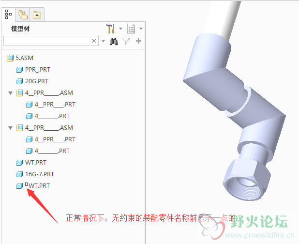

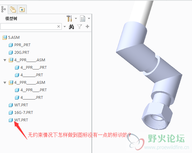

请高手指点图片上的问题,怎样可以做到无约束的情况下文件名称前无一点标识提示的?

发表于 2017-6-5 09:04 | 显示全部楼层
得有约束,直接用固定约束

 楼主| 发表于 2017-6-5 09:11 | 显示全部楼层
野火 发表于 2017-6-5 09:04
得有约束,直接用固定约束
我看别人做的完全是没有约束做到的,连固定约束都没有。

发表于 2017-6-5 09:18 | 显示全部楼层
人家是默认装配吧

发表于 2017-6-5 11:22 | 显示全部楼层
你这个问题,默认约束也会是这样的标识,还有就是你才转换过来的格式也是这样的,如果你从新编辑定义的话,其实没有约束,他就会显示有小方框了

发表于 2017-6-5 13:24 | 显示全部楼层
其他格式转入,无重新定义的情况下,是未约束无提示的.

 楼主| 发表于 2017-6-5 13:50 | 显示全部楼层
好像是SolidWorks转过来的
