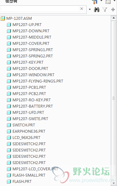

搞不定求帮助
原图
原图
STP转档后
STP转档后
93
123
 楼主| 发表于 2017-6-3 23:27 | 显示全部楼层
每次打开STP都要重命名好烦吗
926
1157
发表于 2017-6-4 07:26 | 显示全部楼层
估计问题在于:
1.打开模型 另存stp,然后打开stp
第一次打开的模型还在进程中。
可以试试wipe掉当前进程中的模型  再打开stp
或者 新开一个proe  打开stp

 楼主| 发表于 2017-6-4 08:01 | 显示全部楼层
好像没什么用,我都是默认安装的

发表于 2017-6-4 17:27 | 显示全部楼层
都是这样的,没办法
不过你可以采用MCADEXTOOLS插件,里面有批量改名,你可以去掉后面的字符
不过为什么要STP后再打开呢?
1、如果是外来STP文件,没办法,只能改名了,采用MCADEXTOOLS插件,里面有批量改名可以加快修改速度
2、如果想去掉步骤,你可以采用折叠就好了
