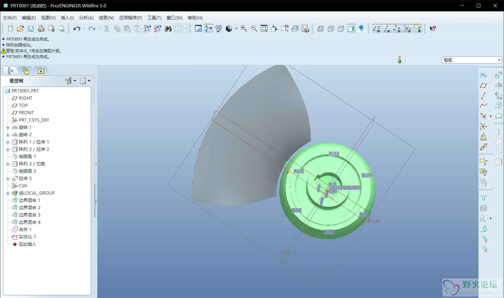

轴流泵的叶片,根据木模图创建了几个面轮廓上的点,用边界混合做了叶片,但是木模图上没给出轮毂上截面的尺寸。PROE上有相关的操作能把实体化后的实体延伸到一个曲面上的吗?或者我应该自己再创建轮毂上的面?

这种叶子之际扫描就可以了 做什么曲面混合

叶片是扭曲的,厚度也到处都不一样。扫描的话能完成吗
1.实体化后用偏移命令 可以偏移实体
2.不负责任的说,距离轮毂越近对流量的贡献越小,自己做也没有问题。
ps:应该为组件档,你给建成零件档了,有例子是这么搞得吗?
