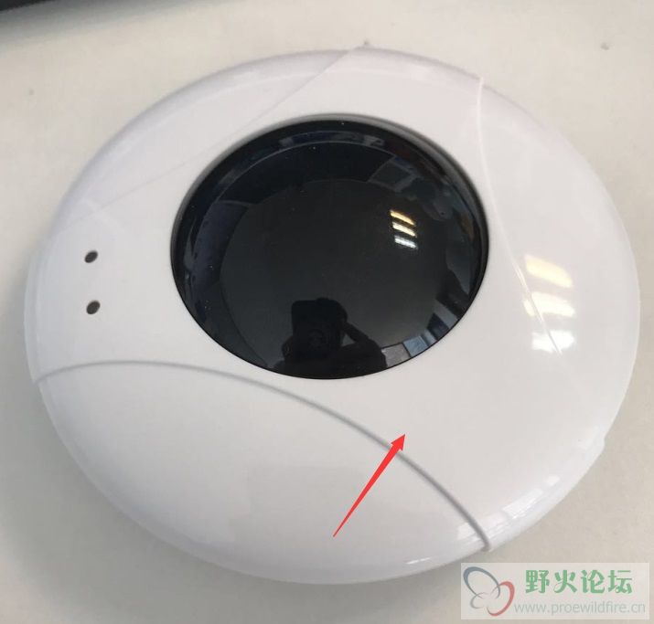

发表于 2017-6-2 11:13 | 显示全部楼层 |阅读模式
如图  箭头所指的地方  用什么做比较好   各位大神

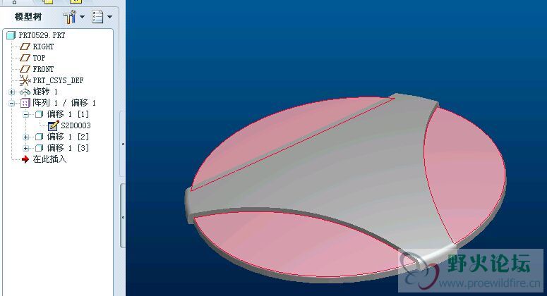

发表于 2017-6-2 11:38 | 显示全部楼层
偏移+阵列

发表于 2017-6-2 12:46 | 显示全部楼层
不用阵列的话,一次偏也行。看各人的建模习惯

没有   就是人家给我个图片  让我给他画图

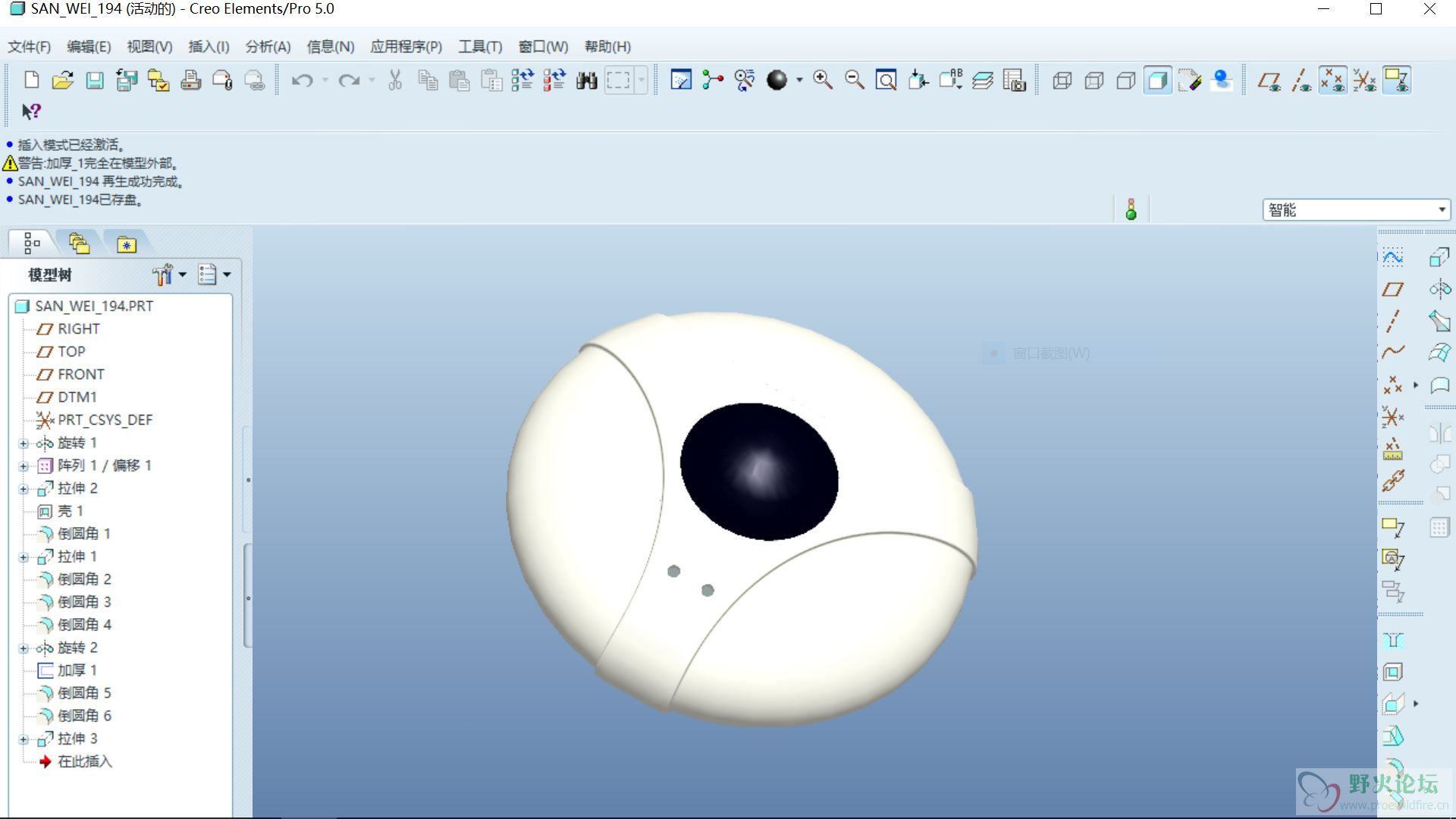

发表于 2017-6-3 10:19 | 显示全部楼层
试着做了一个
