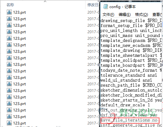

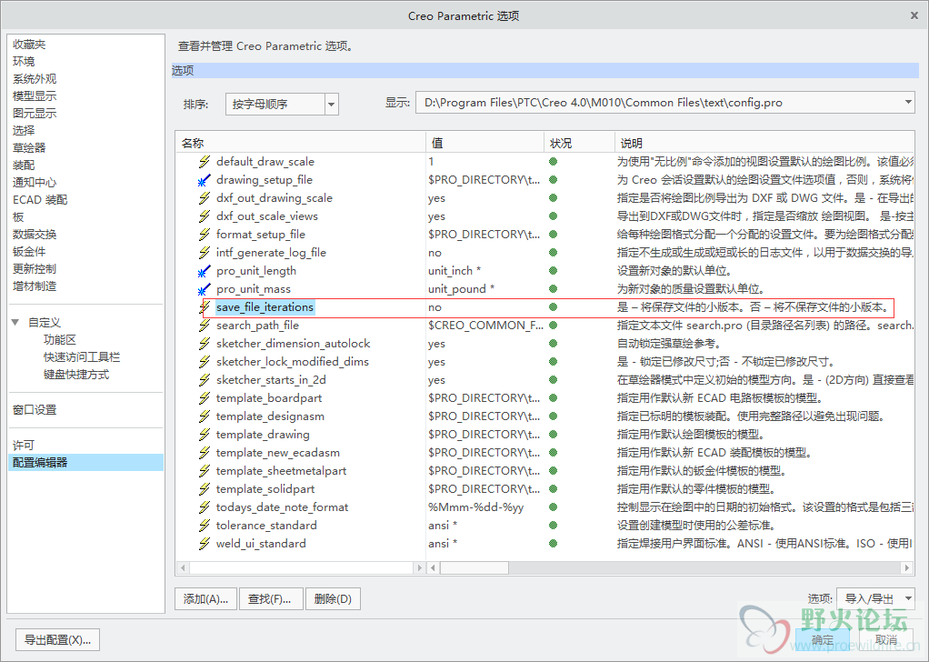

发表于 2017-6-1 14:11 | 显示全部楼层 |阅读模式
【配置选项:save_file_iterations   默认:yes.更改为NO就不会出现一个文件好几个版本的问题】
当前用的是creo4.0 M010
到底还差哪里没设置好?还是出现这么多个版本?
之前用creo4.0 F0000的时候还是可以的,装了creo4.0 M010就失灵了??

发表于 2017-6-1 15:41 | 显示全部楼层
一点个人见解哈:用了proe和Creo前后8年了,数次经历用旧版本救火,所以旧版本还是很有用滴。它摆在那里碍眼,没了它__盲眼

发表于 2017-6-19 15:04 | 显示全部楼层
我觉得也是旧版本保留比较好。有必要是手工删除一下花不了多长时间。

发表于 2017-8-12 18:28 | 显示全部楼层
楼主,我现在也出现这种情况,火大,另外,旧版本我要了干屁呀,这么多人都说要存旧版本,现在用purge清除命令也用不了
