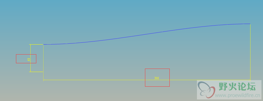

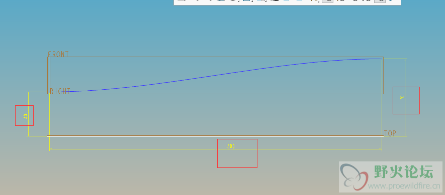

如果需对曲线的大致尺寸确定怎么做才可以?

发表于 2017-6-1 14:16 | 显示全部楼层
在标准环境下做好参考点或者其他类型参考,然后在造型下面以这些参考绘制曲线。

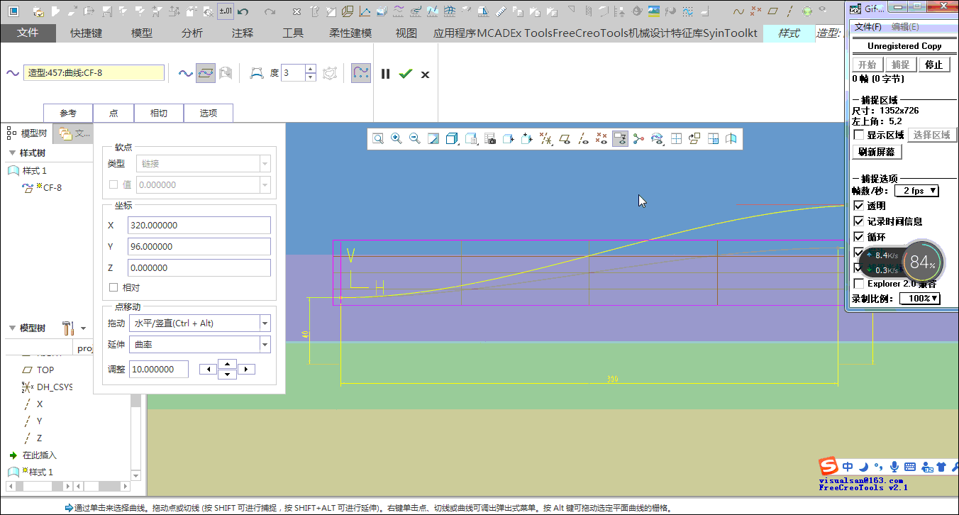

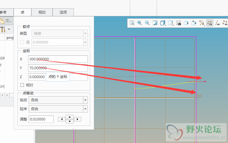

发表于 2017-6-1 20:27 | 显示全部楼层
重定义,修改X\Y值

 楼主| 发表于 2017-6-2 09:11 | 显示全部楼层
fuguangyi 发表于 2017-6-1 20:27
重定义,修改X\Y值
哈哈,谢谢了哈,你说这个就明白了,之前看了很多视频知道这个,但是就是没想过可以用来确定尺寸。。。脑袋没转过弯,应该是用少了,谢谢了哈
