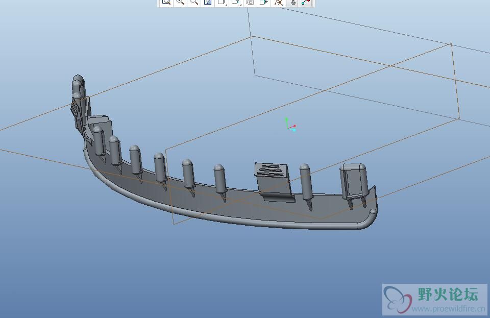

QQ截图20170601084441.jpg 如图所示塑胶件:2.5厚的圆弧,上面是10个圆柱加两个倒扣,下面是一条加强筋。
现在为了开模方便准备展平开模,现在遇到几个棘手的问题:

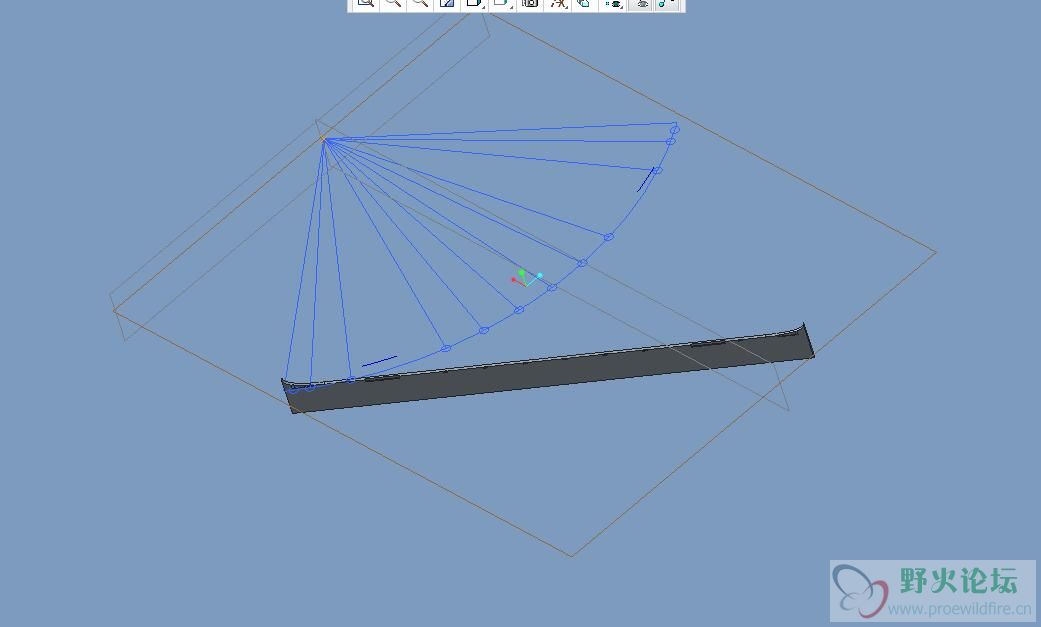

我先用钣金做成圆弧面的展开部分,但是钣金上钣金上圆柱跟倒钩不好画,即使能画个样子上去也不能跟随圆弧展开

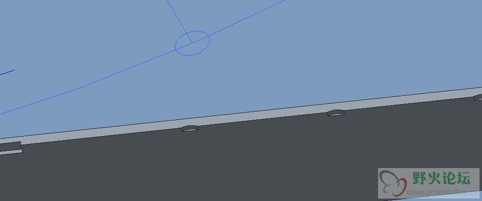

于是就先在圆弧面上打孔确定位置后展平然后切换回零件模块:

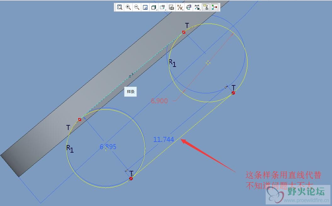

然后根据这些切掉的拉伸圆柱,但是展平后这些切槽已经不是圆柱面,而是变成了样条线,直接用同心圆是肯定捕捉不到圆心了,画好圆再约束相切,有的能切有的不能切,软件也没提示为什么不能相切,反正点相切就是没反应,没办法,几个圆柱只能分几次拉,真搞不明白为什么一次性全部约束相切就不能,而且这时候草绘圆柱也草绘不了,但分开多次拉伸就成功了
不知道坛友有没有做过类似的,有没有其他好一点的方法,因为这样钣金转换后就不能编辑了,再者这些圆柱其实是近似的

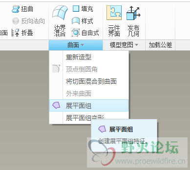

发表于 2017-6-4 15:08 | 显示全部楼层
在零件建模里面有展平面组的功能 个人觉得这个命令是不是可以帮你解决从钣金切换回零件建模的问题!
