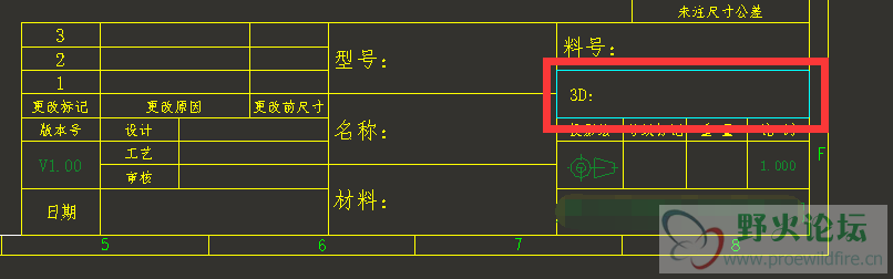

求助:
我所使用的proe5.0,在设计图框 设置好 图号、名称、材料、重量
参数中的图号、名称、材料、重量应在.prt环境下就要先设定好,才可以在工程图提取的到。
并在关系中写入以下关系式:
图号=rel_model_name
名称=PTC_COMMON_NAME
材料=PTC_MATERIAL_NAME
质量=MP_MASS("")
(以上在百度上搜的)

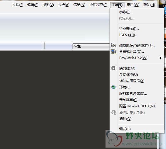

问题来了,我的5.0工程图里面就没有关系这个命令

我只是需要让工程图的图号与3D同名方便查图,没有其他办法么

我需要让这个3D选型 自动填写3D名称,方便查阅
