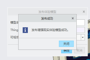

[求助] creo4.0的ar功能发布失败怎么解决
发表于 2017-5-30 23:12 | 显示全部楼层 |阅读模式

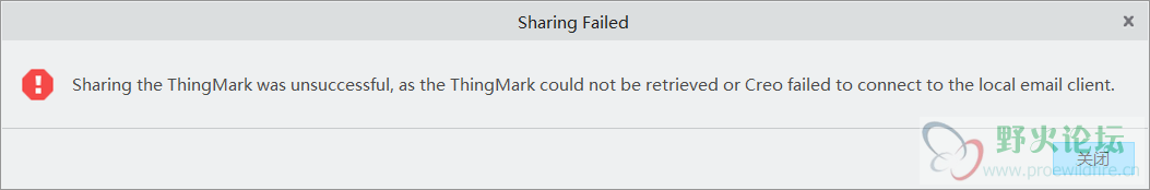

QQ截图20170530230931.png 怎么解决  求大神帮忙
分享的话就出来这个

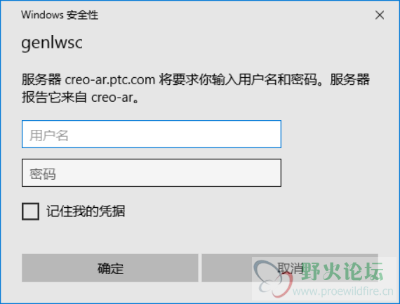

发表于 2017-5-31 08:49 | 显示全部楼层
我也试了,发布失败,是否还要其它挂件?
发表于 2017-5-31 14:10 | 显示全部楼层
要去PTC官网注册一个账号
你可以看看这个视频

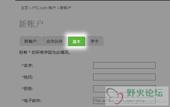

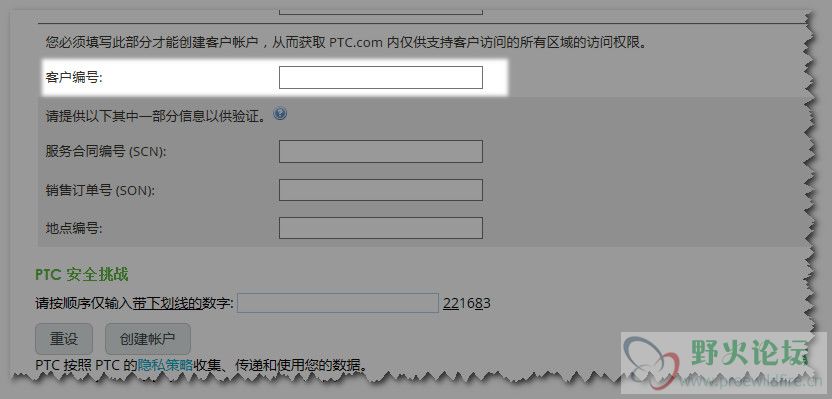

发表于 2017-5-31 22:24 | 显示全部楼层
能在PTC注册账号的前提是你要满足有这个客户编号。
破解版,貌似无能为力
以下是更正,
进入官网注册,选择基本账户注册,可以的。
