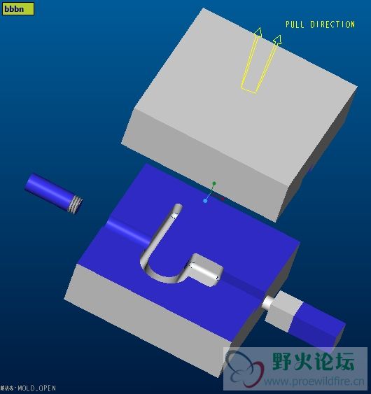

发表于 2008-11-2 17:09 | 显示全部楼层 |阅读模式
没有螺孔还会做~~~

发表于 2008-11-2 17:46 | 显示全部楼层
模具不懂,孔用孔工具,或者拉伸切减做就可以了吧

发表于 2008-11-2 18:10 | 显示全部楼层
用壳工具不行吗?

发表于 2008-11-2 18:13 | 显示全部楼层
要做滑块,主分型面填补靠破孔就ok

发表于 2008-11-2 18:50 | 显示全部楼层
part发上来看看啊!

 楼主| 发表于 2008-11-2 22:12 | 显示全部楼层
发不了……上传附件只能100K~~~~

发表于 2008-11-3 11:33 | 显示全部楼层
怎么不能做
可以的

发表于 2008-11-4 22:13 | 显示全部楼层
是这样吧,螺丝要看你用自动脱模还是手动了.

发表于 2008-11-5 00:28 | 显示全部楼层
产品你是什么原料?软的强脱也就可以了
