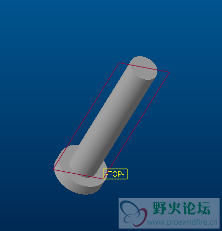

 楼主| 发表于 2017-5-31 16:21 | 显示全部楼层
chenxl423 发表于 2017-5-31 11:07
你的可以显示指定的基准面,是把其他的隐藏了吗?
点选需要显示的基准面——右键选属性——选择—A—就行了
效果图
效果图
