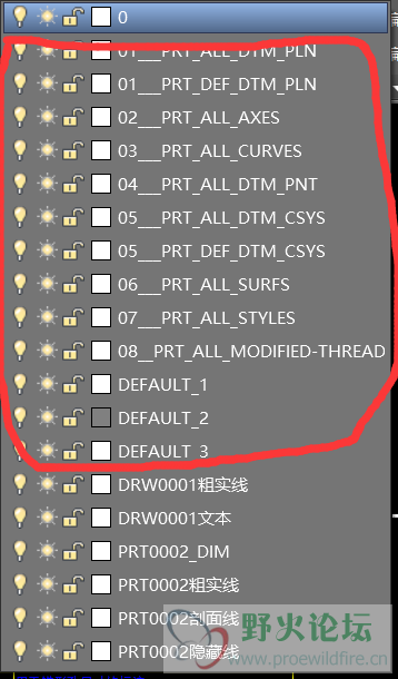

不想每次都在导出的画面里面归入0层,能不能自动归入?
第二个  为什么我的剖面线转到CAD里面是块?
保存的表文件为什么不归入表格层,而是在0层?
161

我的方法是:自己在CAD里建好一个dwt模板,当导图出来的时候再把零件的图复制到模板再标注。
发表于 2017-5-29 21:56 | 显示全部楼层
我是把导出来的CAD图档全选转入O层,然后复制到自己的CAD图档里面再标注。

你是要在cad你面编辑吗?creo不能完成?
