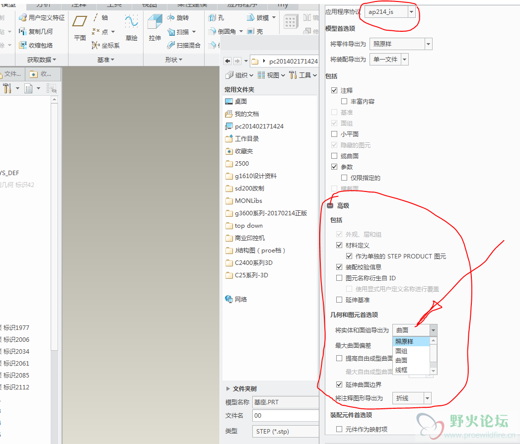

[求助] 请问怎样在Creo中导出不是实体的三维模型呢

 楼主| 发表于 2017-5-29 10:44 | 显示全部楼层
aslol 发表于 2017-5-28 23:22
导出来的时候有选项菜单、仔细看看。
没找到啊,大神能不能详细说一下?
101
134
 楼主| 发表于 2017-5-29 10:45 | 显示全部楼层
aslol 发表于 2017-5-28 20:16
照原样、原来是实体就是导出实体、原来是曲面导出曲面。原来是实体可以选择只导出曲面
请问原来是实体如何只导出曲面?谢了

发表于 2017-5-31 09:10 | 显示全部楼层
Creo 4的导出STEP格式!

 楼主| 发表于 2017-5-31 10:47 | 显示全部楼层
futurism 发表于 2017-5-31 09:10
Creo 4的导出STEP格式!
感谢指导!
