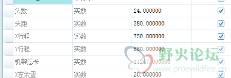

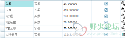

pro/e5.0装配组件与元件参数化建模怎么统一,内有图片,请大神帮忙
装配参数
装配参数
零件参数1
零件参数1
零件参数2
零件参数2

发表于 2017-5-28 10:58 | 显示全部楼层
参数名上变换一下
47495
发表于 2017-5-28 23:07 | 显示全部楼层
不需要的、不一样的删了重建
