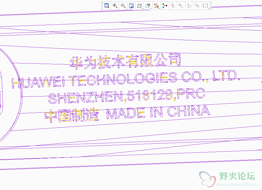

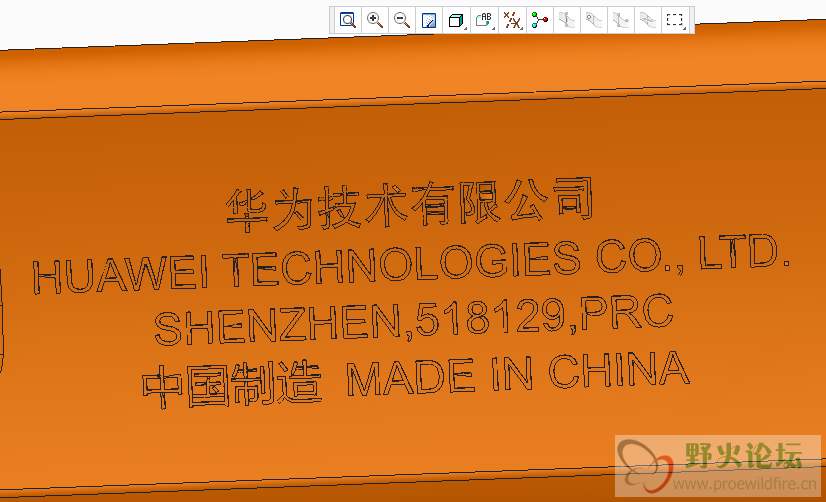

如下图,使用IDD模式修补破面,文字部分出现大量错误的破损面,只能挨个挨个修补吗?
或者直接删掉重建?请各位高人指点,感激不尽!

删除重建

问清楚字体 字号  重新拉伸。补面,嘿嘿。你想玩就这么玩吧。

数据转换会经常出现这样的状况(Proe & creo & UG), 我之前的方法: 将文件用solidworks 打开, 在工具, 诊断那里进行智能修复. 一般可以解决破面问题. 若是还不行就只能在proe & Creo里面慢慢做了.

重建文字还是说把破面删掉重建?

遇到独家字体怎么办,,自己的这么玩还可以,商业上可不能这么来啊。

是啊,我就是用Creo的IDD模式试图进行修复,可是这种情况智能修复不管用啊。

之前同事模具3D, 产品3D都出现过破面, 就是用solidworks的工具-->诊断修复好的, 但不一定100%修好. 若是修不好就智能Creo IDD里面修了. Creo精度比较高, 以前也有遇到过Creo里面是破面, 但是用UG打开又不会出现破面.

我可以慢慢一点一点的去修复这些文字破面,可是很费时间啊,而且要是下次遇到更多的文字怎么办,所以想看看大神们遇到这种情况是怎么解决的。智能修复不能修补好这些文字,反而会把文字的那些面搞得更乱,我试过了
