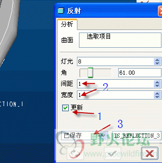

你按图片的顺序把间距调小试试

为了更快达到效果,第一步的更新最好先不勾选

我找到了在分板下拉菜单下选择删除全部!
