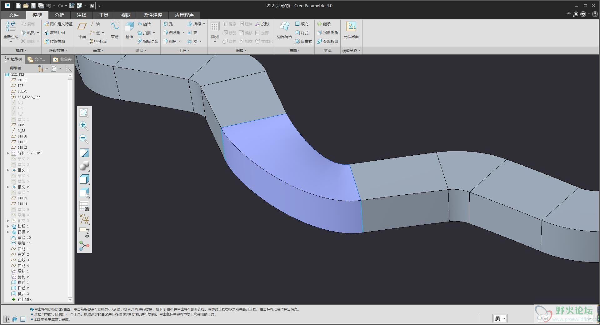

[已解决] 各位大神,江湖救急,请问这里怎么能圆滑过渡,谢谢

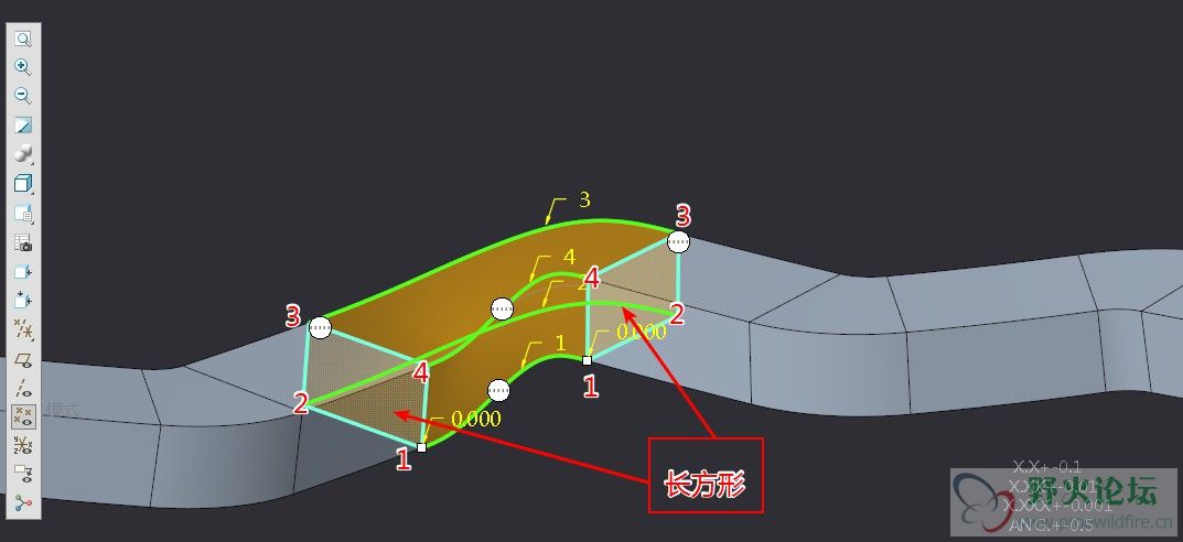

用基准曲线做4条曲线,边界条件为曲率,然后边界混合,填充两个长方形,合并-实体化

小弟的版本较低,请存为Creo2.0的,谢谢大神们

如楼上所说,先做线,再做面

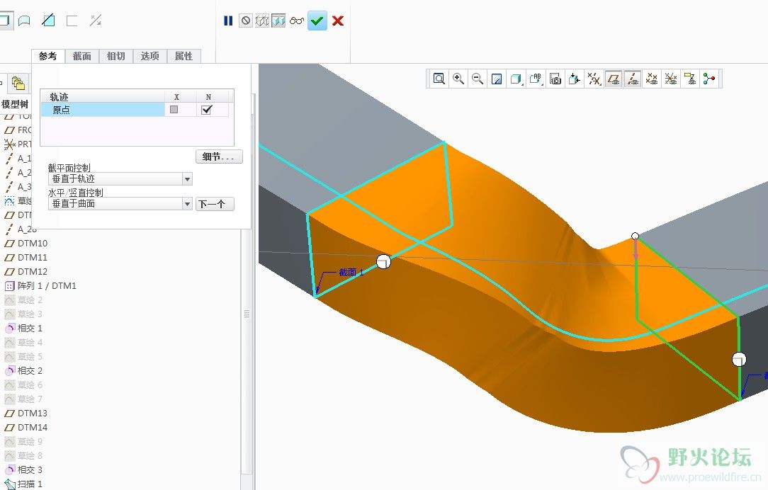

非常感谢,我是想说混合扫面不能做出像这样吗,这个命令有点麻烦

混合扫描有时候扫出来的不光滑,要想得到好的曲面,首先的有好的曲线。

边界混合,约束相切,调整拉伸值
