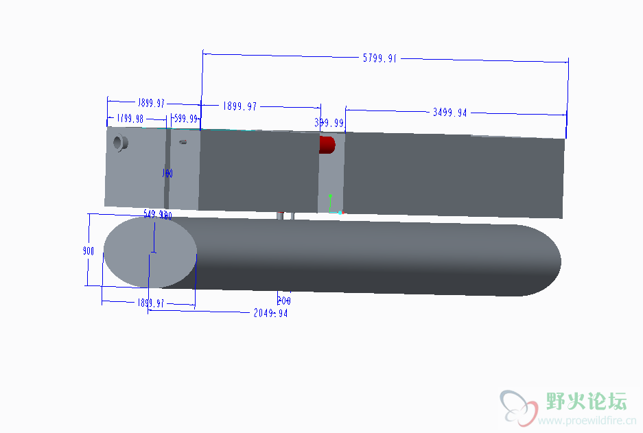

我的尺寸明明是整数,
但是为什么我的尺寸标注的时候总是差零点零几
哪里出了问题请指教

发表于 2017-5-26 07:50 | 显示全部楼层
拔模造成的  ?

发表于 2017-5-26 09:19 | 显示全部楼层
你的公差也设置了?注释里面,你选准位置试试

发表于 2017-5-26 14:22 | 显示全部楼层
是不是放收缩了?
发表于 2017-5-27 09:10 | 显示全部楼层
我也有这种情况,画的时候是定的整数,画到后面去测量就变小数了,很烦人,我都是在草绘时吧所以尺寸全选修改看看有啥小数,因为你草绘时明明输入时整数,根据尺寸链,其他也应该是整数,但是你双击修改就是小数,我只有全检查+全强尺寸.
