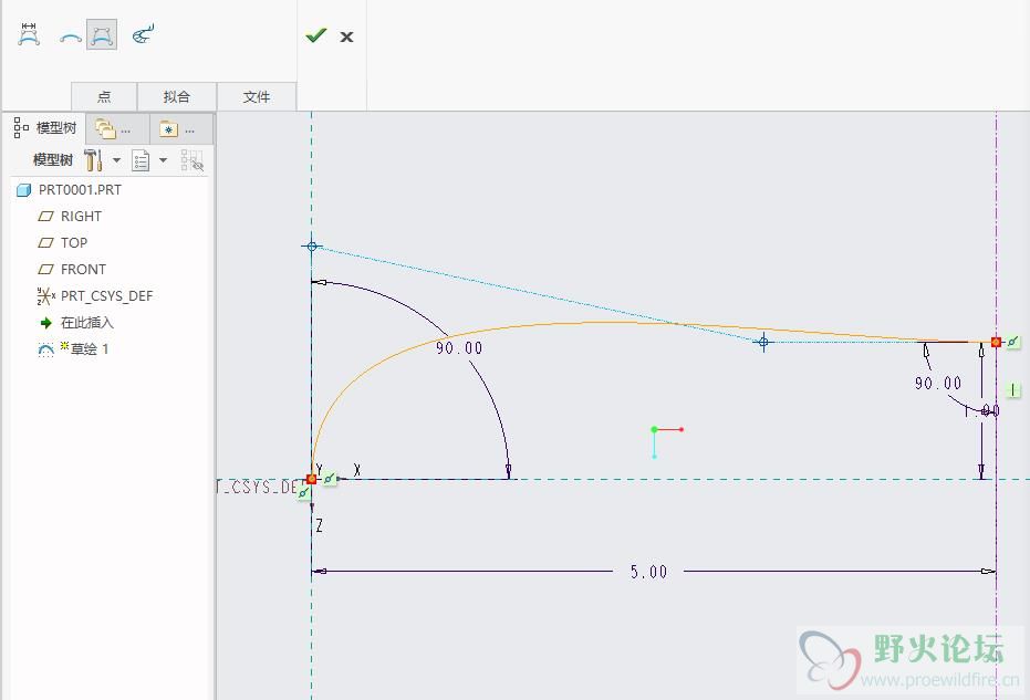

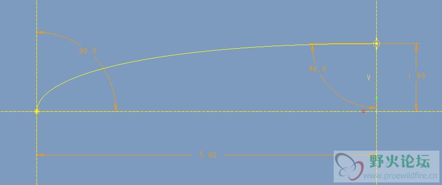

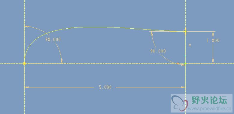

上面两个图中的样条标注一样,为啥结果不一样?

发表于 2017-5-25 18:27 | 显示全部楼层
左边,你标注的不是样条线.
98
123
发表于 2017-5-25 18:38 | 显示全部楼层
样条线,你标注的是参考不是样条线

发表于 2017-5-25 18:48 | 显示全部楼层
修改条样线,曲率不同,形状不一样

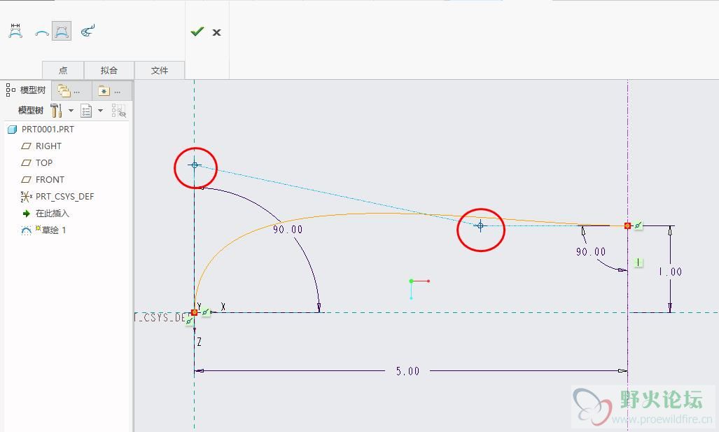

发表于 2017-5-25 19:07 | 显示全部楼层
样条 除了标注的角度   还有其它可以调整的地方
2753
417
4149
热心助人勋章希望之星勋章优秀会员勋章嘉宾勋章
发表于 2017-5-25 19:56 | 显示全部楼层
双击 样条曲线。。。
360截图20170525194654863.jpg 360截图20170525194818465.jpg 360截图20170525194911456.jpg

发表于 2017-5-26 08:46 | 显示全部楼层
哇,原来还有这个设置,学习啦
