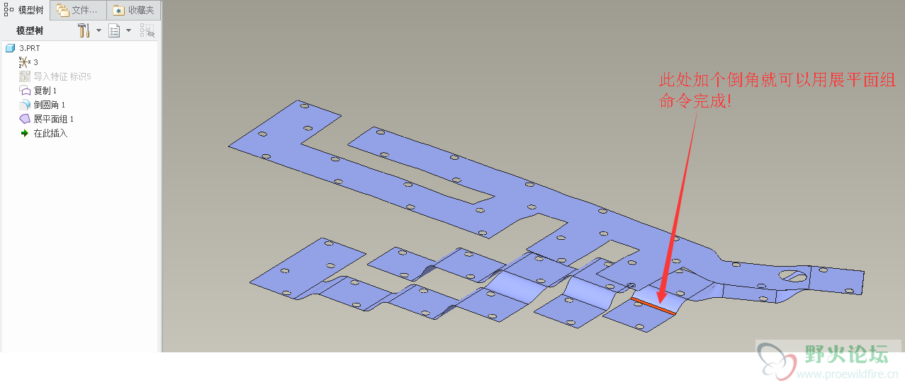

如下图,如下曲面如何展平?
还请指点,谢谢。

最佳答案
255
479
发表于 2017-5-25 16:23 | 显示全部楼层
附件
1.zip
363.1 KB, 下载次数: 19
260
606
发表于 2017-5-25 16:56 | 显示全部楼层
看图,

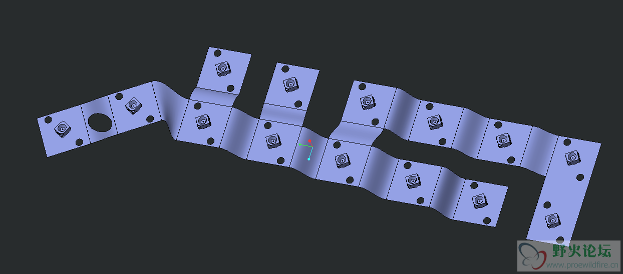

260
606
发表于 2017-5-25 16:57 | 显示全部楼层

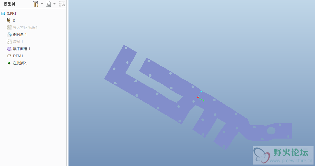

发表于 2017-6-8 10:55 | 显示全部楼层
不倒角,没法展平曲面的,和钣金模块展开是一个道理
214
309
 楼主| 发表于 2017-6-10 12:47 | 显示全部楼层
请教一下,你是怎么知道那里要倒圆角的呢?
