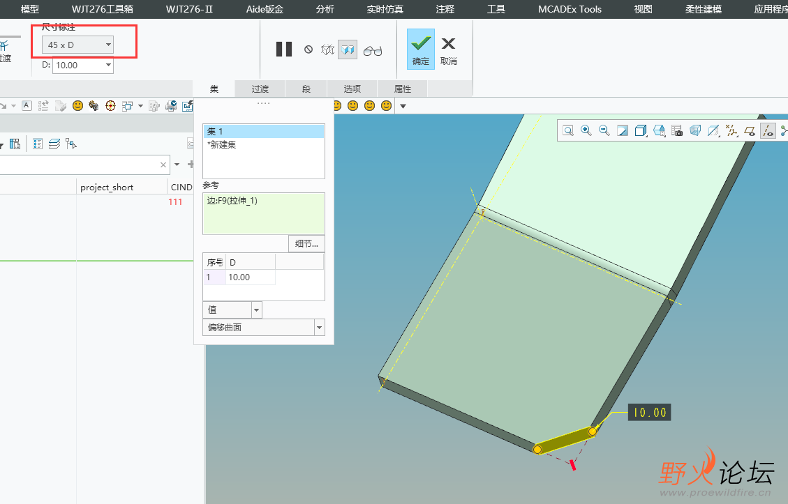

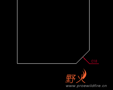

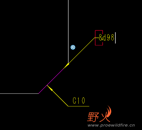

发表于 2023-12-19 11:49 | 显示全部楼层
45°倒角,在建模时按下图选:
工程图里直接显示:
当然也可以用注释来表示,但是不能关联倒角尺寸,需要处理一下麻烦
当然现在有些插件可以直接标注,而且是关联的:
