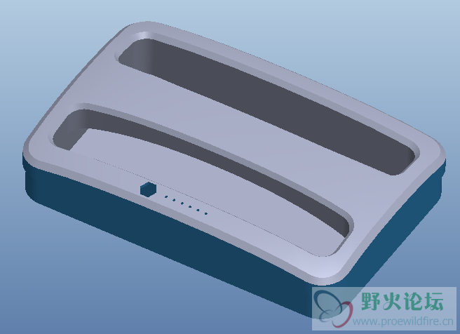

诚心请教下图的塑胶件,模具上怎么设计?或者该塑胶件结构应该如何修改?请各位帮帮忙看看.

这个相对算结构简单的塑料件了,模具好设计,但是模具不只是一个简单的仿形而已,还牵涉到其他很多问题,材料的特性,水路的设计,拔模角的计算等等,是一个工程性的问题。

您好,能否给我简单的处理一下,给点学习思路.谢谢您!

你这个做模根本不合理,除非把中间填好,就可以上下出了,如果一定要跟足外形,那就要拆件

中间是个提手位,且内部不能贯通,就是用现在的结构,想知道怎么做模具.

什么材料,不缩水吗?设计的人完全不考虑

对啊 你这个中间壁厚不合适吧
