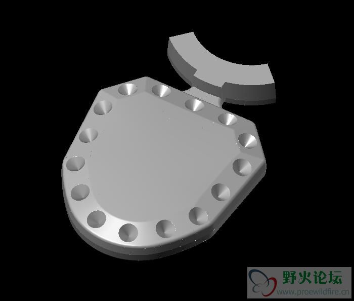

QQ截图20170523214024.jpg 各位大侠,怎么在曲面做这种钻孔?

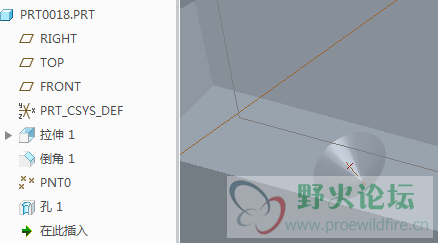

基准-点-点与曲面在其上-孔命令-选这个点-孔形状改成你要的样子-ok
