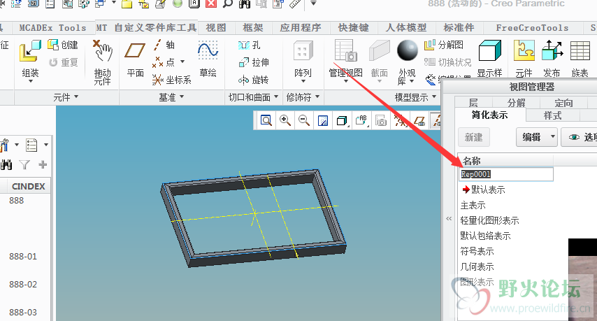

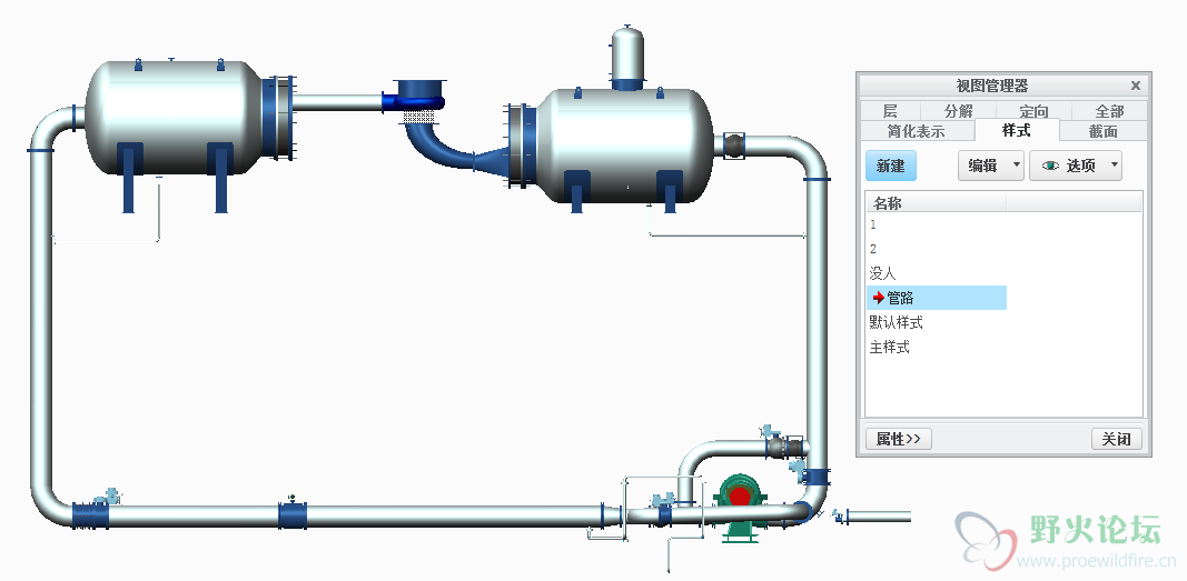

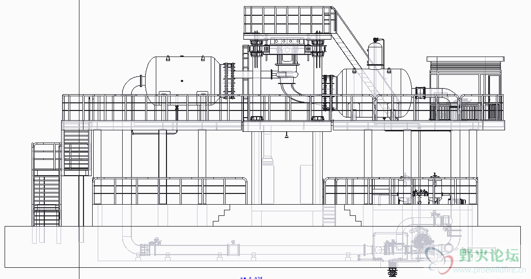

如图,在装配中应用了样式,隐去了一部分零件,但插入到绘图中仍然显示被隐藏的零件,现在只能一个一个隐藏掉零件,然后插入到绘图,但重新打开装配图后隐藏掉的零件又显示出来了。能不能再绘图中应用样式管理器的样式,这样不必每次都手动隐藏零件?

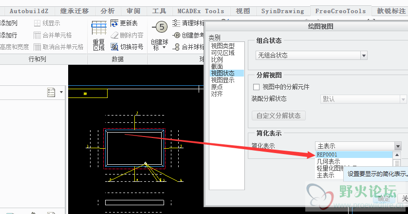

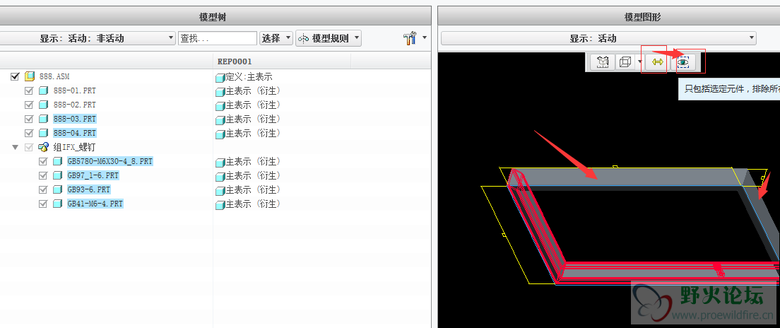

用简化表示,或族表
336
397
发表于 2017-5-23 12:43 | 显示全部楼层
你可以在组件中用简化表示,然后在工程图中,选择视图状态,在找到简化表示,选择你需要的简化表示,最后就ok了

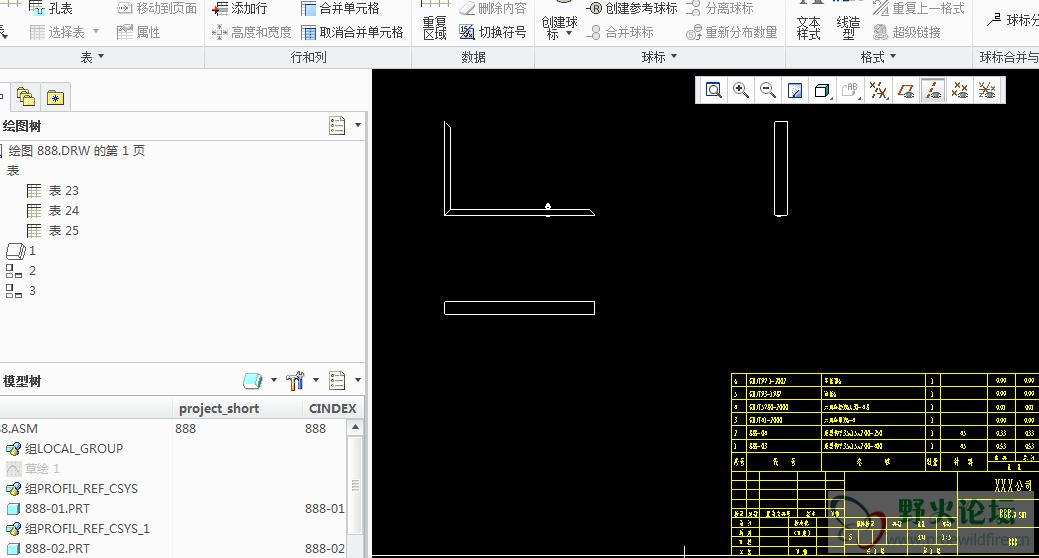

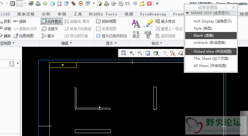

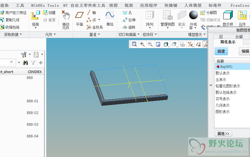

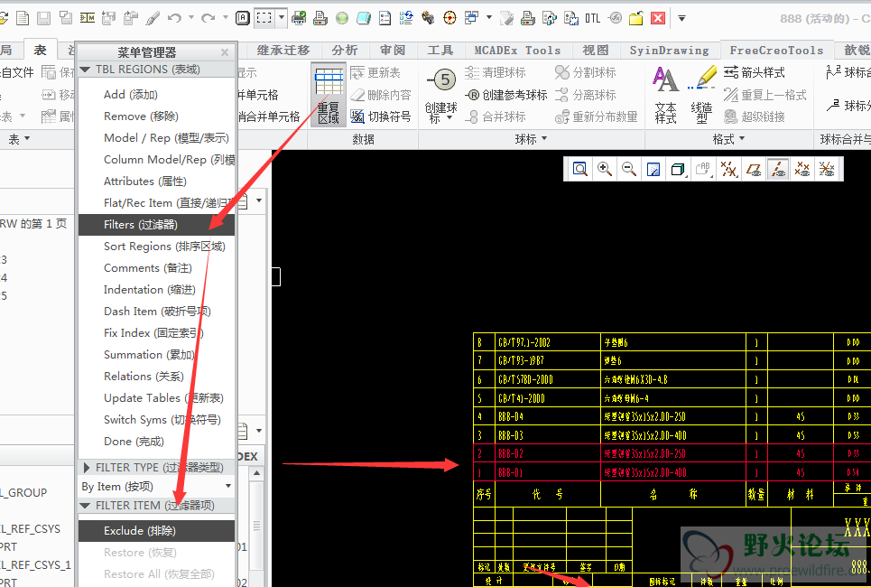

1、3D里简化表示,在工程图里创建视图,并选用简化
2、也可以在工程图里排除元件:
当然因为视图中元件被隐藏了,bom也要做适当处理,排除隐藏掉的元件

 楼主| 发表于 2017-6-17 11:31 | 显示全部楼层
太棒了,原来是使用简化表示,谢谢!
