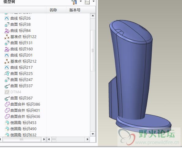

收到别人图,已经把一些特征设为只读,点编辑-只读-清除后,proe界面无响应,请高人帮忙,不胜感激!
附件为零件图。
版本为proe5.0!
可加我Q:27952 04806

 楼主| 发表于 2017-5-23 10:17 | 显示全部楼层
请高手帮看下图档是有问题吗?在线等 ,公司着急改图

打开图了。你想解决什么?

取消前面那些特征的只读,让特征可以修改,
我电脑里不能清除只读,所以无法改图,不知道为什么?
终于有个高手,不容易呀

谢谢大家,这个图的问题已经搞清楚了,是因为外观用高版本软件所作,低版本现在有打开方法,但不能更改,并不是因为设了只读,如果是特征只读,特征前面的加号里的内容也可见,尺寸数字也可见,只是不能修改。
