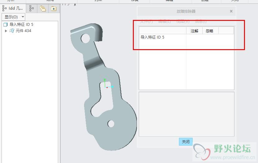

大家好,麻烦哪位高手指点一下!我这个零件老是实体化不了,也看不出哪里出了问题!

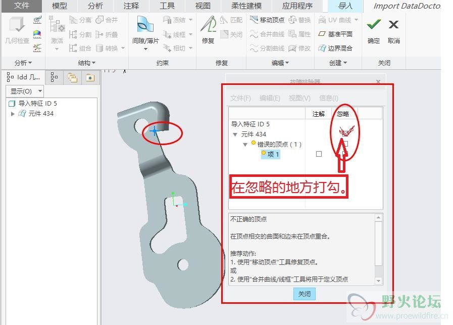

用IDD模式检查一下是哪里有问题

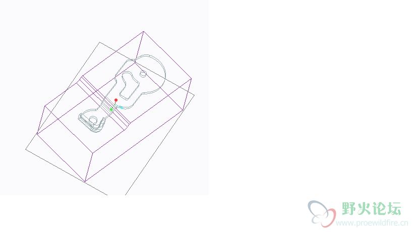

 楼主| 发表于 2017-5-22 18:34 | 显示全部楼层
ty2c26 发表于 2017-5-22 17:28
中间的零件本身就是实体零件, 你是想拿哪个实体化呢。
下面那个方块

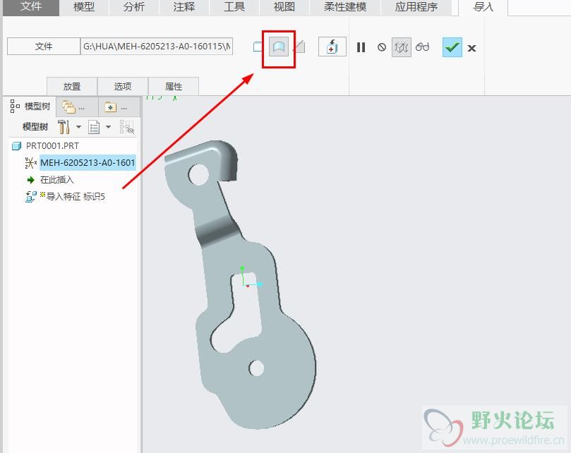

发表于 2017-5-22 19:49 | 显示全部楼层
360截图20170522193806755.jpg 360截图20170522193835600.jpg 360截图20170522193902301.jpg 360截图20170522193923832.jpg
