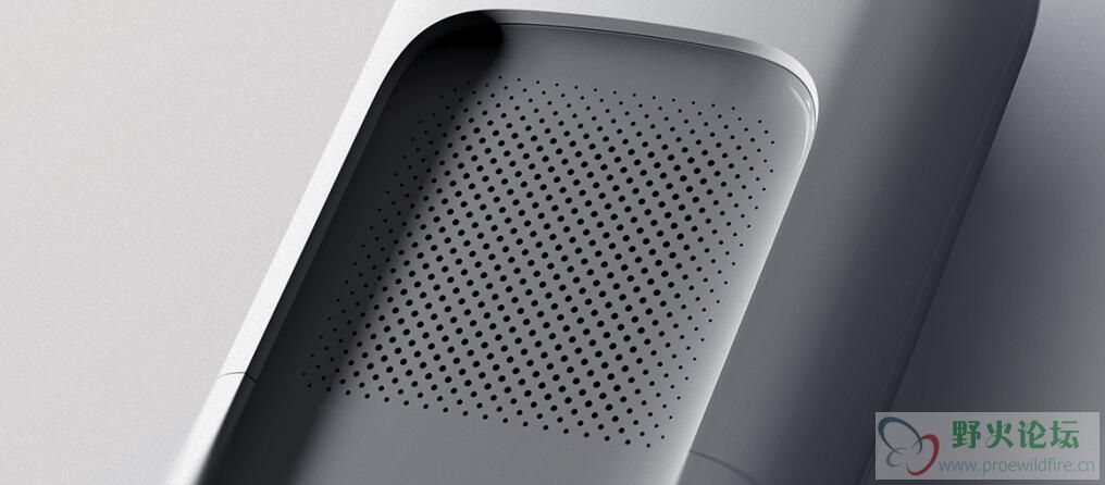

如图所示,这种大小不一的空洞如何阵列的

发表于 2017-5-21 22:05 | 显示全部楼层
尺寸阵列  设置增量让圆越来越小

发表于 2017-5-22 08:09 | 显示全部楼层
可以设置尺寸增量的吧。就看半径是不是等差的的往外递减的

发表于 2017-5-23 08:46 | 显示全部楼层
找到各个方向洞的大小变化规律,然后选取适当的阵列方式进行阵列。
