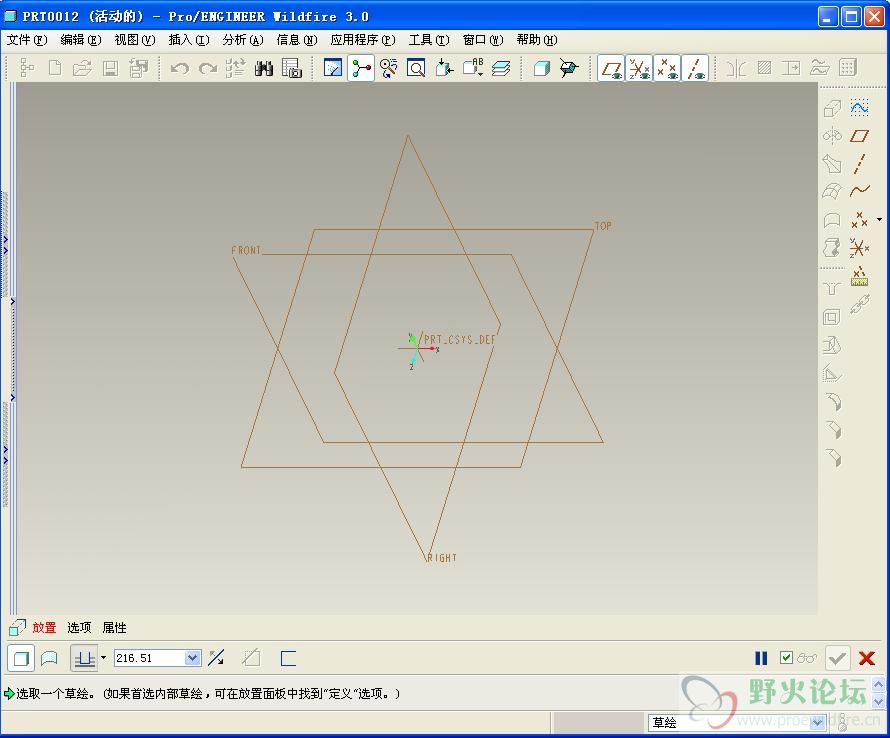

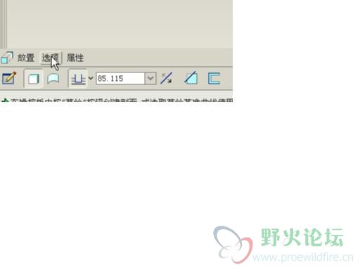

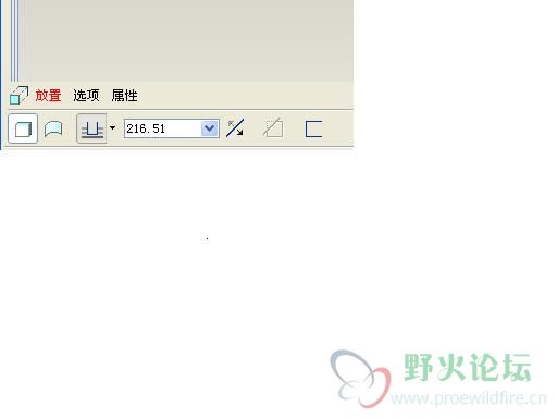

也并不是说一定要跟他的一样,只是觉得设置的好了,使用起来很方便
我的草绘界面
我的草绘界面
教程中的草绘器
教程中的草绘器
我的草绘器
我的草绘器
