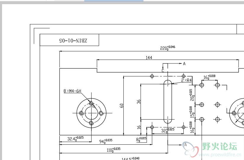

为什么cad导成pdf后,图纸外面还会出现白框
发表于 2017-5-20 22:58 | 显示全部楼层
这个没问题吧,就像打印到一张纸上,纸的幅面比你图纸大
48
 楼主| 发表于 2017-5-23 21:06 | 显示全部楼层
我找到答案了,就是在导pdf时选纸要选iso full bleed...
