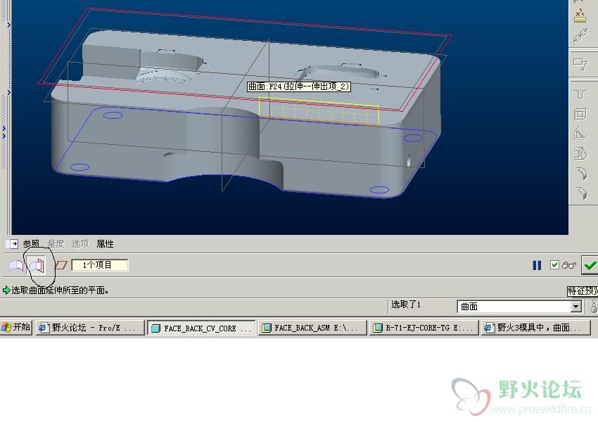

  曲面的边要延伸到工件的边,只能选中一条,多选了,那个边界延伸的图标就变灰了。以前的版本都是可以多条延伸的嘛,新版不可能不可以吧?
  还有选中边界,点击延伸图标后,出现的默认模式是从边界延伸一段距离,面我们通常是延伸到某一个面的,这个能自定义默认值吗?

改是應該可以改  但目前還沒找到方法   不過點一下也不麻煩呀~~~

延伸到一个面

 楼主| 发表于 2008-1-21 15:17 | 显示全部楼层
版主真厉害,谢谢你
