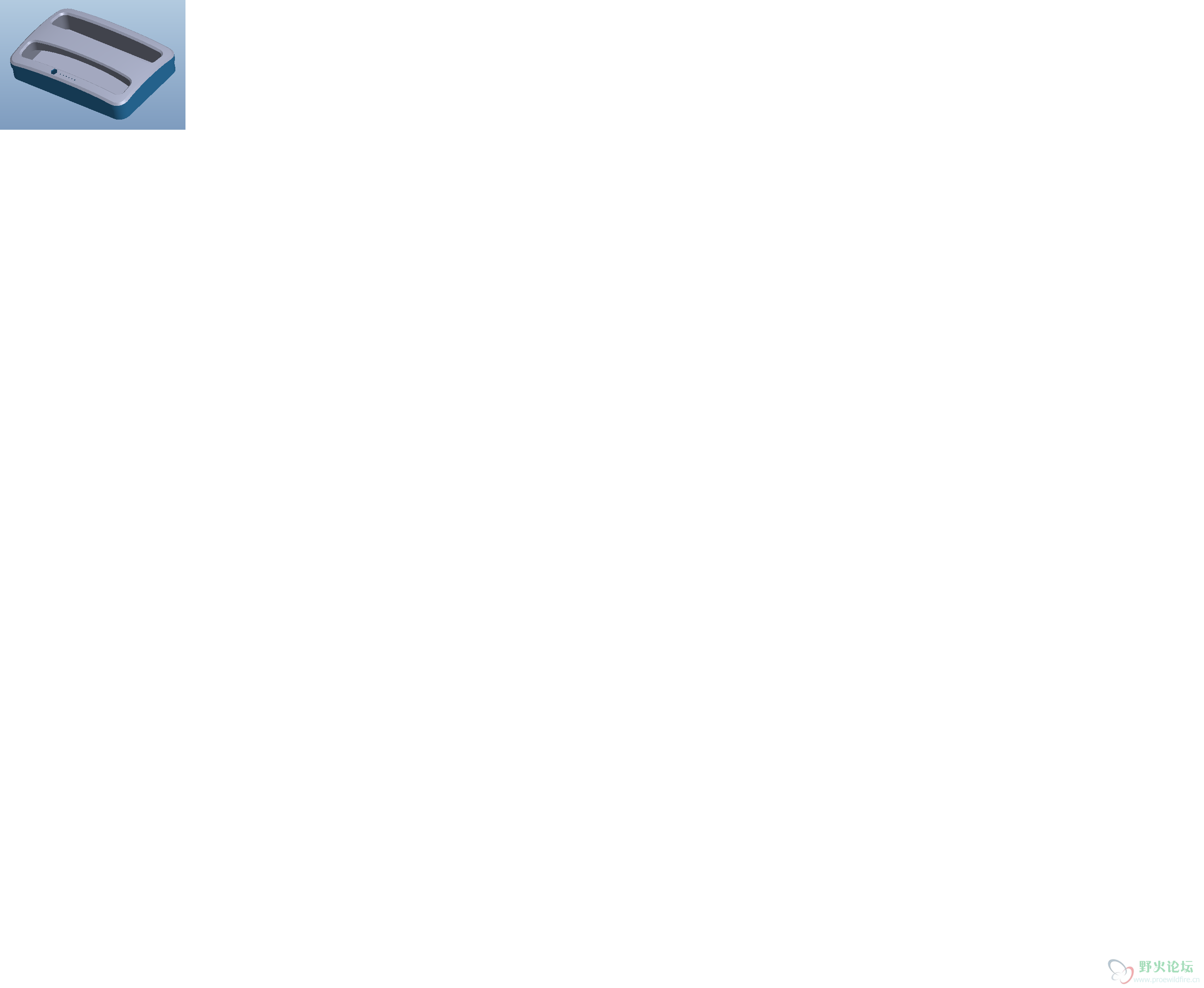

有个结构件,不知道该如何处理了,主要是不清楚模具上怎么做出来,诚求懂的朋友指点一下,最好有模具图,或者按我提供的文件修改一下结构.谢谢大家!

截图搞那么多空白干什么呢

 楼主| 发表于 2017-5-21 07:48 | 显示全部楼层
哦,不好意思,都没看到截图有这么多空白

这玩意是组件吧,模具能分的出来

组装可以,模具一次性做不出来除非中间那里改

用斜销貌似距离够
