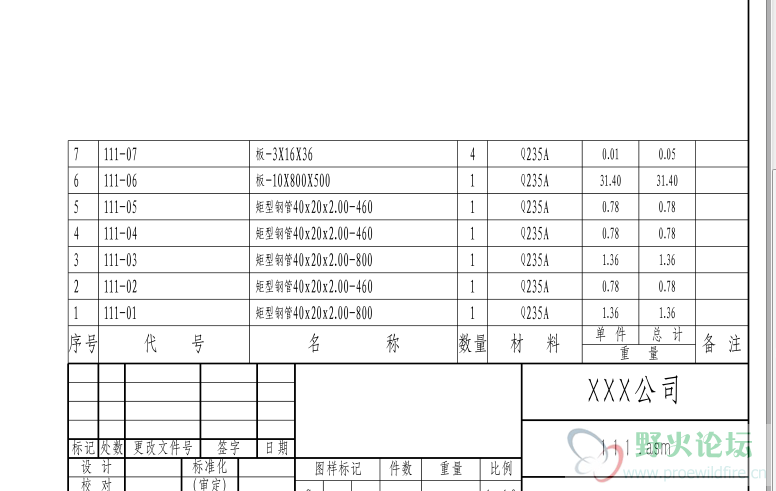

今天装了creo4.0,在进行工程图转PDF的时候,出来的PDF除了数字,原来的中文、符号这些都变成了乱码。
这个字体原来用得好好的,从proe5.0到creo3.0都没有任何问题。为什么到creo4.0会出现这样的问题?请各位高手帮忙求解。谢谢!

感谢你上传好的字体。导出PDF还不错,在creo4.0里:

可能是我的系统有问题,今天重装系统后就不见有乱码了
