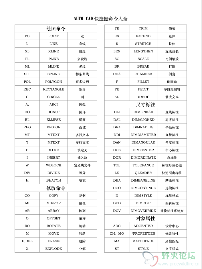

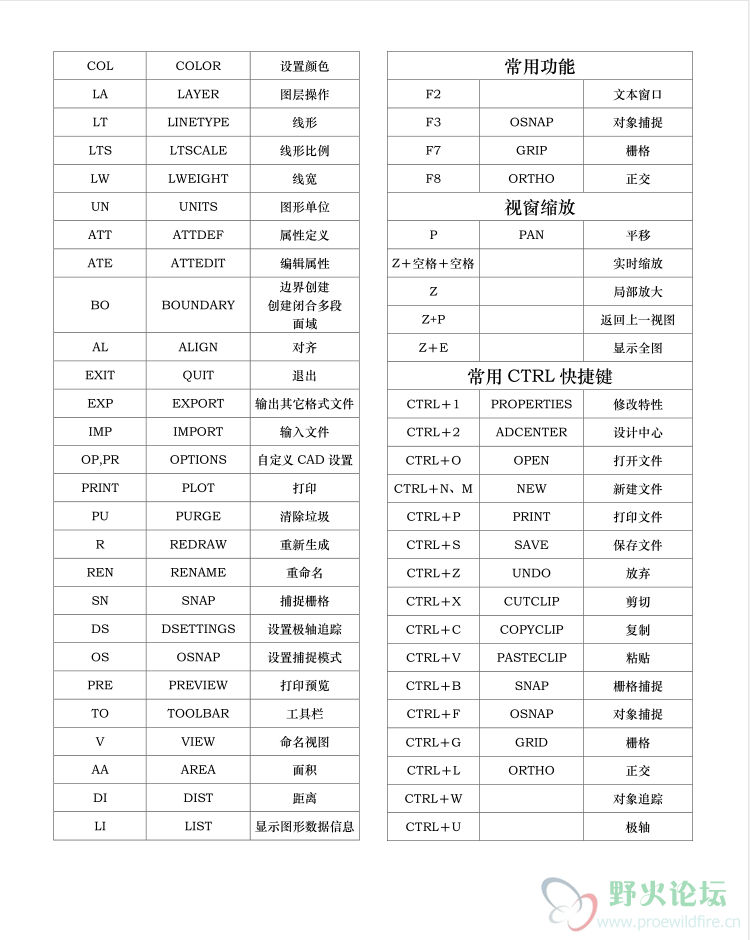

不喜欢别人的文件,所以自己就做了一份!!
CAD快捷键.pdf
155.86 KB, 下载次数: 1903

添:flatten命令:样条曲线可转换近似圆命令;
overkill 命令,删除优化无用图层、块、重复线段;
不过这些命令旧版cad要安装扩展包

楼主做的打印出来看着比较清晰明了
