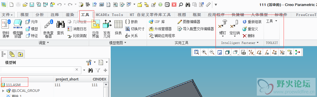

[求助] creo2.0怎么使用Creo 3.0的自带标准件库?

如题,怎么挂载在装配体中

发表于 2017-5-18 12:41 | 显示全部楼层
creo2.0也有自带的智能紧固件库,装配状态下,工具选项里有:
