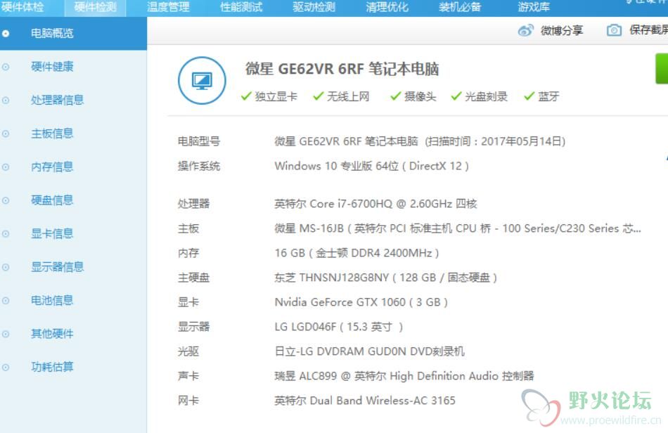

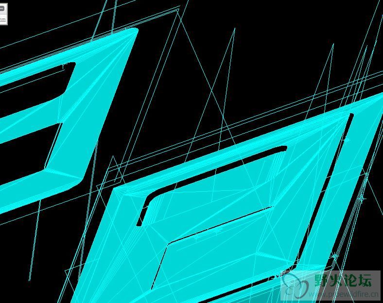

        Cre02.0使用独显很卡,图形无法拖动,完全无法使用,在config配置文件中添加graphics win32_gdi后可以比较流畅的使用,但用着用着就看不清图形了,见下图:
        使用集显正常,我使用的电脑配置如下,应该不存在电脑配置过低问题,且独显驱动试了微星官网的稳定版本,也试了N卡官网的最新版本,均会出现同样的情况,但是玩大型单机均正常:

发表于 2017-5-18 14:34 | 显示全部楼层
应该就是显卡驱动的问题。最新的不一定好用,建议更换老点的驱动试试

发表于 2017-5-18 21:20 | 显示全部楼层
你买电脑的时候有驱动盘吗,把主板驱动,显卡驱动都装一下试试
655
877
发表于 2017-5-19 06:45 | 显示全部楼层
双显卡  设备管理器或BIOS直接禁用垃圾核显。这是显卡切换有问题。你画图应该使用独立显卡、结果驱动分配集成显卡。

发表于 2017-5-19 06:48 | 显示全部楼层
特别是笔记本为了所谓节能 增加续航、那群厂家动了手脚、有核显优先让核显工作
试了一下,不是这个问题,在控制面板切换成独显,或者将集显直接禁用都没用,崩溃了我已经要。。。
104
113
发表于 2017-5-19 15:33 | 显示全部楼层
应该是显卡驱动的问题,我的联想拯救者开始没有更新显卡驱动时,打开proe也很卡,基本上点一下命令就会缓冲很久,但更新了N卡官网的驱动就很流畅了
162
212
 楼主| 发表于 2017-5-21 15:30 | 显示全部楼层
逸尘2015 发表于 2017-5-19 15:33
应该是显卡驱动的问题,我的联想拯救者开始没有更新显卡驱动时,打开proe也很卡,基本上点一下命令就会缓冲 ...
更新了以后图形可以拖动 ,还是拖动的时候会错位。。。。我另一台联想小新700,950的显卡就没事。。
