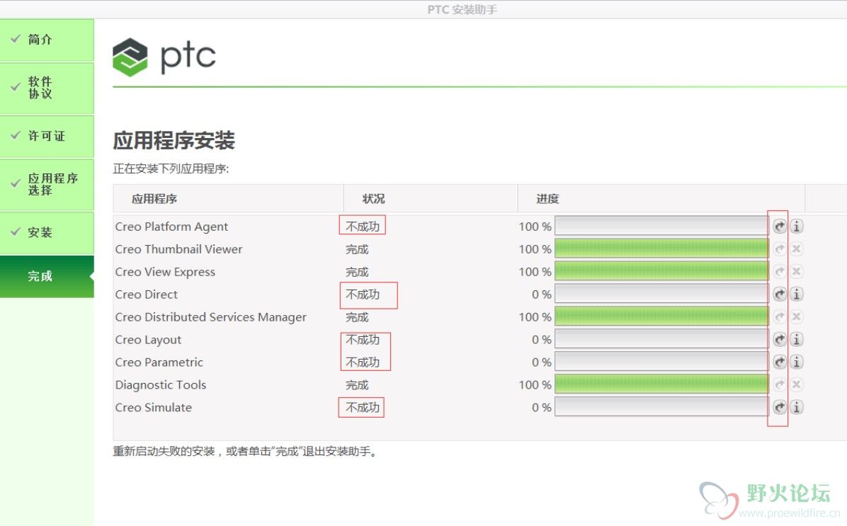

[求助] Creo 4.0应用程序安装,部分不成功(见图)

 楼主| 发表于 2017-5-18 11:50 | 显示全部楼层
请大神指教,谢谢
 楼主| 发表于 2017-5-18 11:54 | 显示全部楼层
重新启动安装的应用没用啊

发表于 2017-5-18 19:29 | 显示全部楼层
网上下载安装NET4.6.2,后再装creo

我是win10系统, 净框架4.6.2是一个高度兼容,就地更新微软。 净框架4/4.5/4.5.1/4.5.2/4.6/4.6.1。 可以使用离线包在网络安装程序不能使用的情况下由于缺乏互联网连接。微软。 净框架4.6.2(离线安装程序)Windows 7 SP1,Windows 8.1,Windows Server 2008 R2 SP1,Windows Server 2012和Windows Server 2012 R2
发表于 2017-5-18 21:26 | 显示全部楼层
仔细按论坛教程装,另外安装的时候关闭系统监控软件

发表于 2017-5-20 15:32 | 显示全部楼层
dudu168 发表于 2017-5-18 20:33
净框架4.6.2是一个高度兼容,就地更新微软。 净框架4/4.5/4.5.1/4.5.2/4.6/4.6.1。 可以使用离线包在网络 ...
之前我安装Win7 GHOST版系统就是出现你这种情况,后来安装NET4.6.2后,再安装CREO4.0就成功了。
Win10可以安装NET4.7来试一下。
