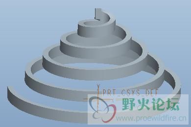

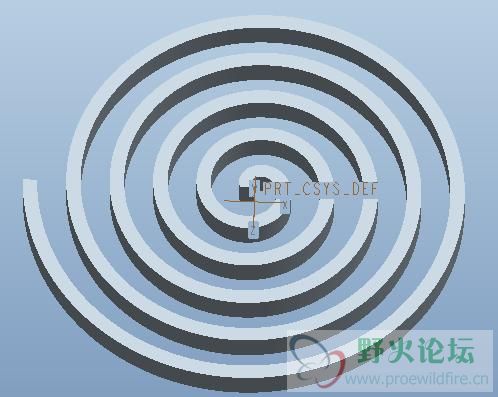

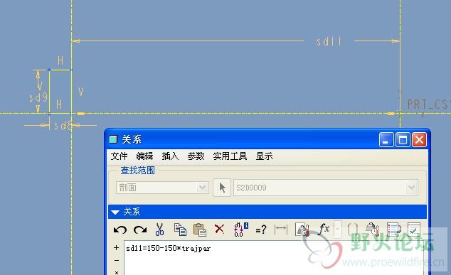

下面是另一种方法,旋转线为直线,节距的变化由关系控制得出卷簧,如果将水平约束去掉,那就是锥形压簧~
其实就是图形变为公式,原理都是一样的,给不同思路的同学参考~
