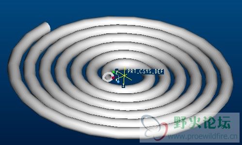

[求助] 关于【卷簧】的画法,请高手指教!

 楼主| 发表于 2009-4-1 20:45 | 显示全部楼层
投影的方法:先画一个螺旋曲面,再把螺旋曲面的边界线投影在底平面上,再用扫描曲面!

 楼主| 发表于 2009-4-2 12:32 | 显示全部楼层
回复 23# fei5210349 的帖子
参考12楼方法!

发表于 2009-4-4 20:41 | 显示全部楼层
回复 5# balance 的帖子
不知道如何进行水平约束,左边的框里是什么意思,右边的能选上?我把这下载下来,在约束里删除坐标系这个约束之后,我又加上又不水平了,想请问一下这是为什么?
55
发表于 2009-4-4 20:47 | 显示全部楼层
回复 21# bd2002 的帖子
谢谢了,用这个画出来了,可那个还没?
