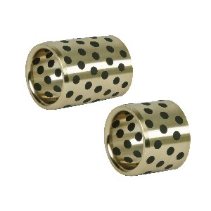

一、高力黄铜:高力黄铜应用非常广泛,经铸造制作成轴瓦和衬套,国内现在主要以高力黄铜为基体制作的固体润滑无油轴承(简称无油轴承),是采用高力高强度黄铜为基体,并径向嵌入排列有序的圆柱状高分子填充物为磨擦材料(一般为石墨、二硫化钼、聚四氟乙烯、机油等润滑剂),其优越性主要在于其使铜合金和非金属减磨材料有了各自互补优点,既具有很高的承载能力,又突破一般轴承依靠油膜油脂润滑的界限,实现了无油润滑,嵌入的固体润滑易形成润滑膜,对其摩擦磨损性能起到了很大的改善作用 ,稳定可靠性价比高。

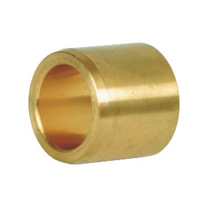

高力黄铜无油衬套产品分类:
1.直柱型,分为厚壁型、薄壁型,厚壁型厚度4mm,薄壁型:2mm

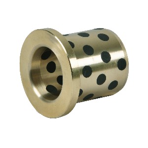

2.带肩型,防脱落带肩型,分为厚壁、薄壁,公差:内E7、外r6。

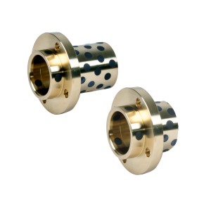

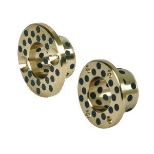

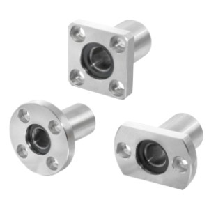

3.法兰型,分为圆法兰、方法兰、对边法兰,内径公差可选:F7、G6,外径公差只有:h7。

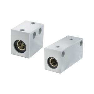

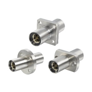

6.方形无油衬套固定座组件

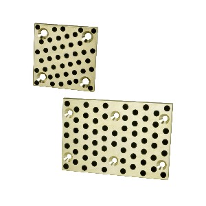

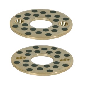

7.垫片、滑板

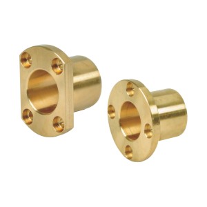

3.法兰型,分为圆法兰、对边法兰,内径公差:F7,外径公差h7。
