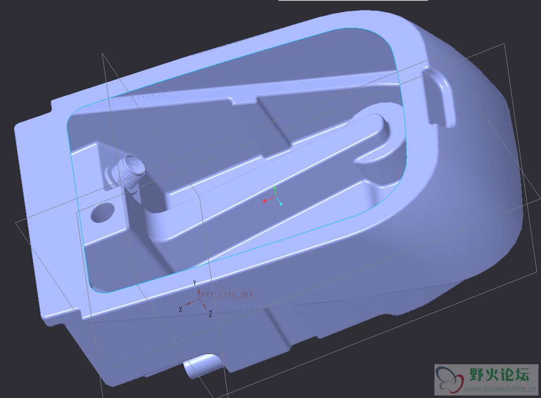

[已解决] 我把原来的曲面切掉了、不能加厚了。麻烦大家帮忙看看。
655
877
发表于 2017-5-18 10:10 | 显示全部楼层 |阅读模式
悬赏20金钱已解决
如题
最佳答案
查看完整内容

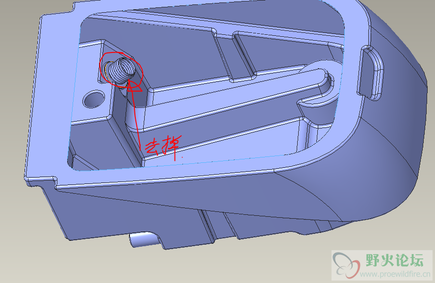

去掉螺纹小R角,加厚2.5,在补螺纹R角

 楼主| 发表于 2017-5-18 10:11 | 显示全部楼层
没成功上传附件

发表于 2017-5-18 10:25 | 显示全部楼层
打不开。。。可能是没有圆角

 楼主| 发表于 2017-5-18 10:30 | 显示全部楼层
tiger6370 发表于 2017-5-18 10:25
打不开。。。可能是没有圆角
CREO 4.0M010版本

发表于 2017-5-18 10:34 | 显示全部楼层
那就返回上一步。。
要么加厚尺寸小一点试试
还有用3.0

发表于 2017-5-18 11:57 | 显示全部楼层
建议以后发求助的就不要用这么高的版本了,不是人人都用高版本的。别人想帮你都难

发表于 2017-5-18 14:36 | 显示全部楼层
螺纹部分要去掉。加厚只能到1mm.
