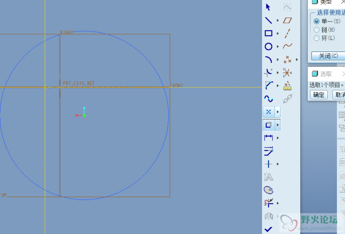

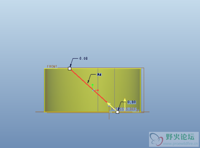

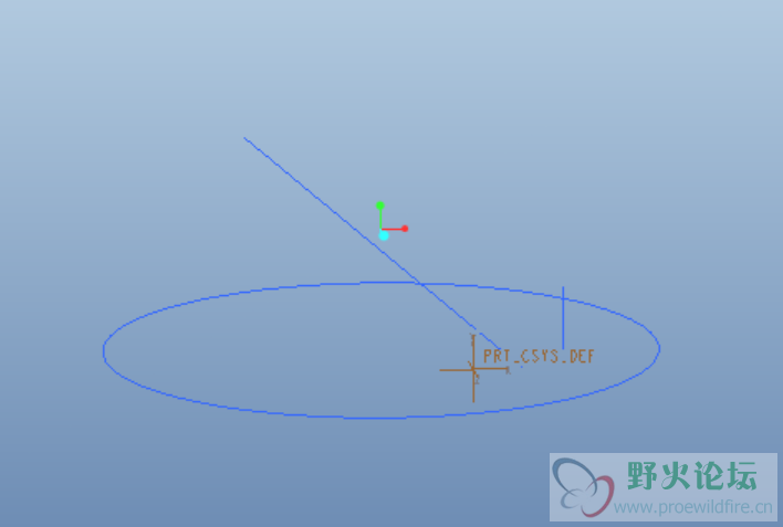

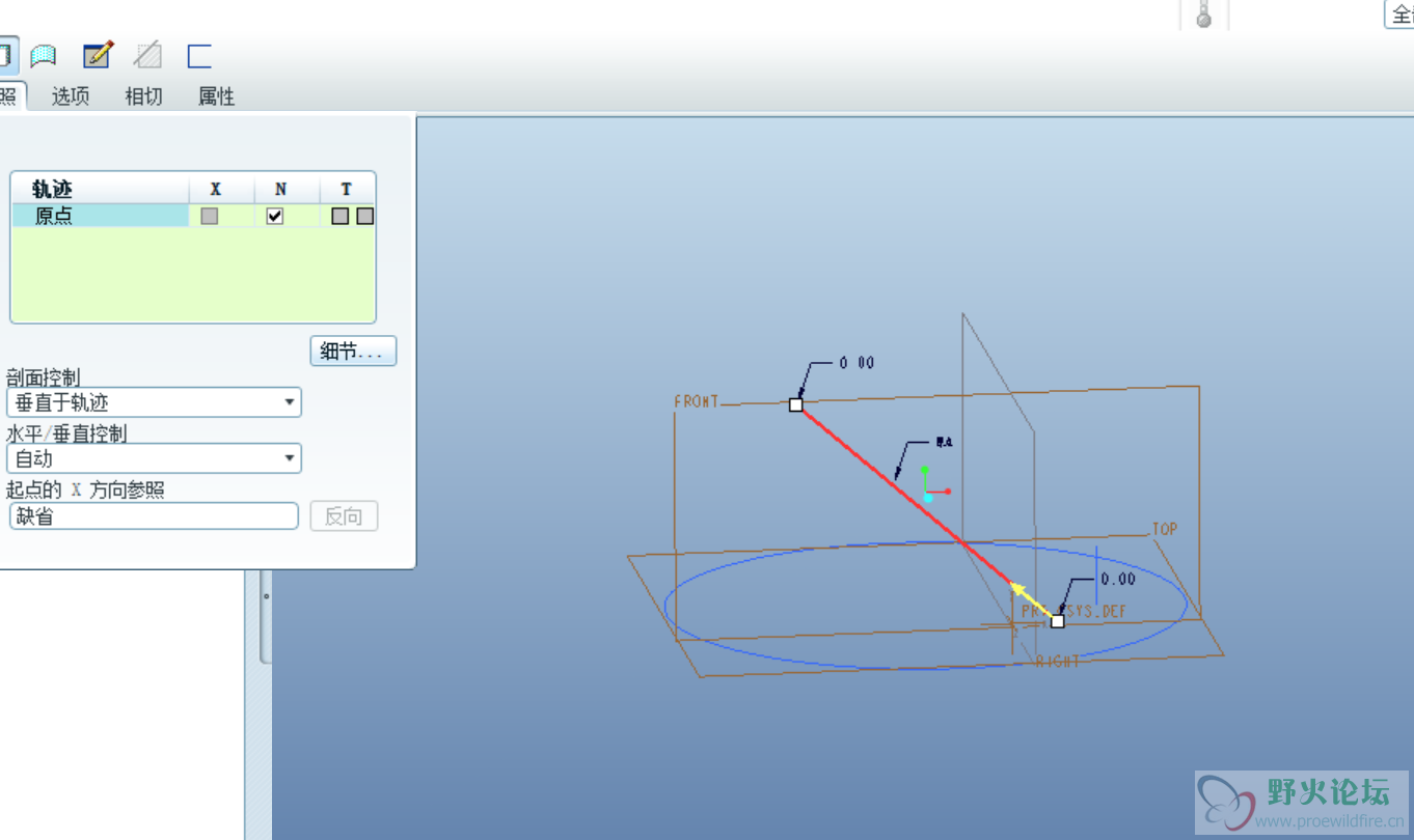

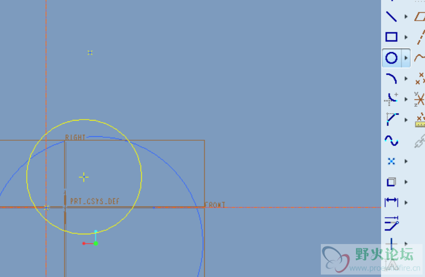

求助大神~问题简述:我想实现一个截面沿非法向的轨迹平移拉伸,出现如下问题
我想实现一个圆截面斜向拉伸的效果
我想实现一个圆截面斜向拉伸的效果
草绘出所需线条
草绘出所需线条

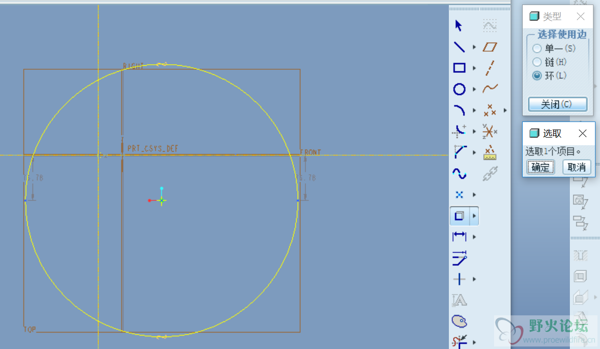

进入绘制截面后,若选择使用边
进入绘制截面后,若选择使用边
则做出来的效果是沿法向拉伸
则做出来的效果是沿法向拉伸
只能在绘制截面上重新绘制一个图形
只能在绘制截面上重新绘制一个图形

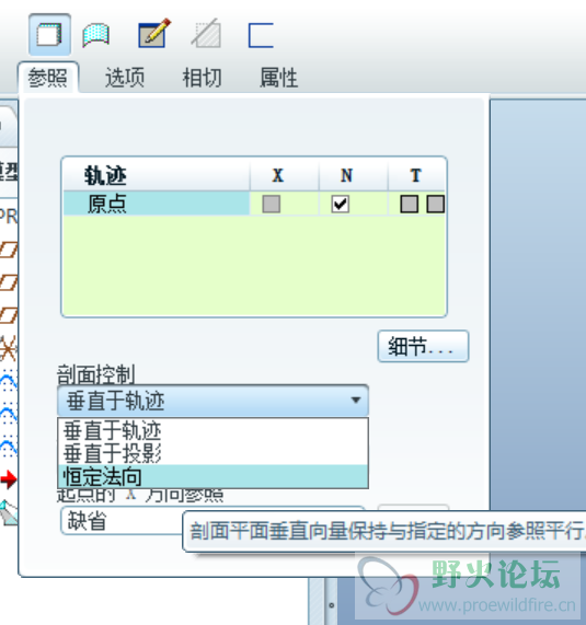

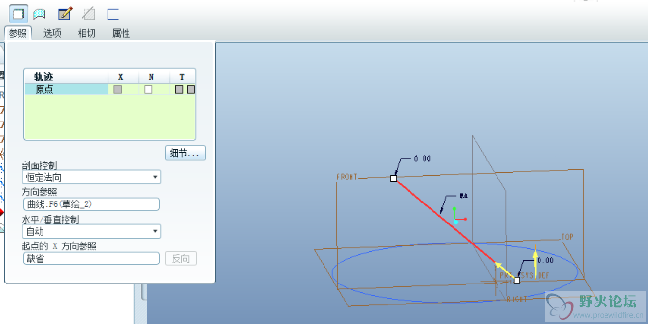

请问为什么在绘制截面时选用已有曲线就会在法向拉伸而不是轨迹方向呢?

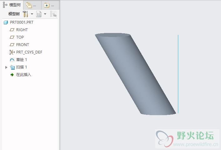

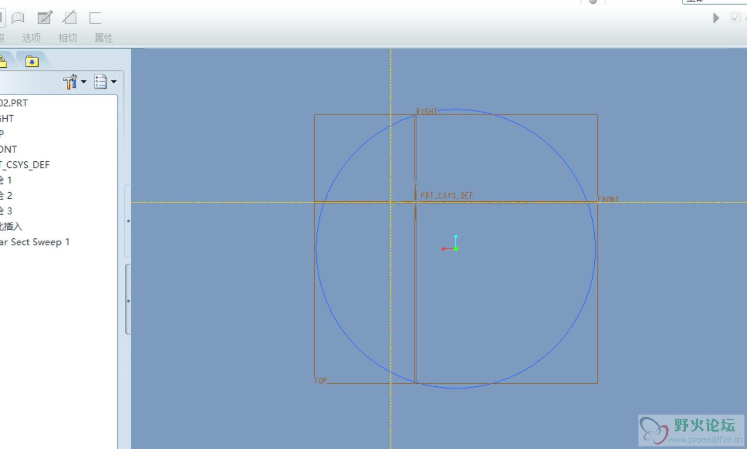

 楼主| 发表于 2017-5-17 16:44 | 显示全部楼层
最终效果是这样的,但请问如何对已有草绘的圆进行扫描得到这种效果

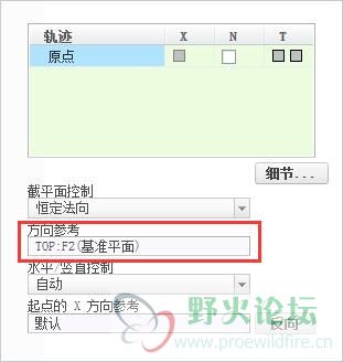

发表于 2017-5-17 17:55 | 显示全部楼层

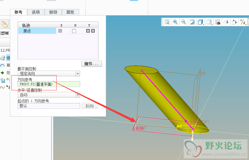

发表于 2017-5-17 18:00 | 显示全部楼层

发表于 2017-5-18 10:20 | 显示全部楼层
在你的 恒定法向 选择 top 平面。而不是 曲线。
