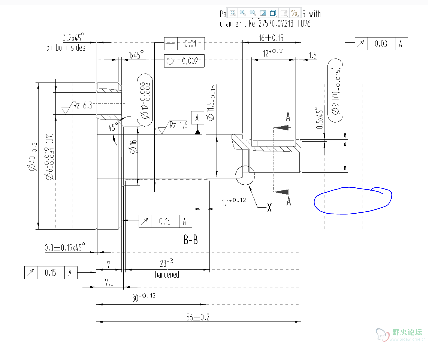

看见之前大神做的辅助虚线,不知道怎么生成?

参考下图

楼上这个方法我没用过,我一般是“注释”——“编辑”——“创建捕捉线”来实现的。
刚试了一下,楼上这个挺方便的。
