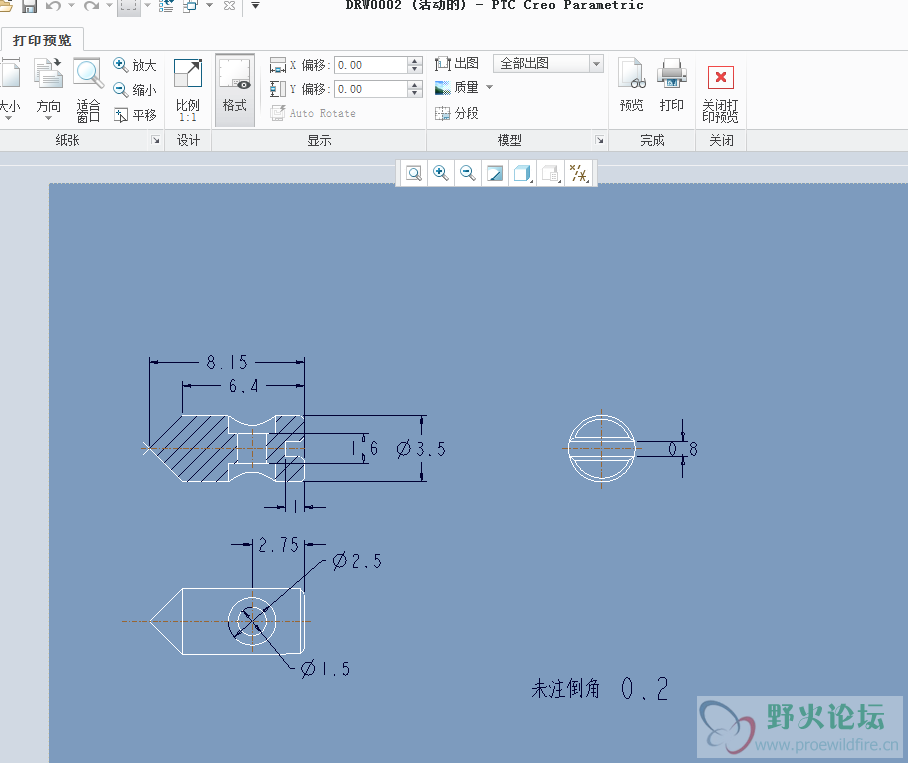

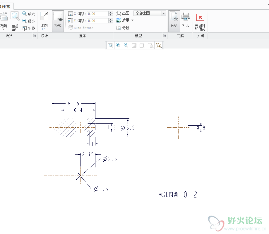

发表于 2017-5-16 11:42 | 显示全部楼层 |阅读模式
为什么一按打印预览的时候线条不见啦,打印出来也是没有的

发表于 2017-5-17 08:17 | 显示全部楼层
yuncan 发表于 2017-5-16 14:16
什么意思????
打印要设置配置文件的,八支笔代表八种线
plotter_command 系统默认就好
pro_plot_config_dir 指定config文件路径
use_8_plotter_pens   yes——是否使用8支笔
pen_table_file   table file(记事本中修改成table file路径)
下面新建记事本粘贴进去,重命名并改后缀为table.pnt
pen 1 color 0.0 0.0 0.0; thickness 0.040 cm
pen 2 color 0.0 0.0 0.0; thickness 0.025 cm
pen 3 color 0.0 0.0 0.0; thickness 0.025 cm
pen 4 color 0.0 0.0 0.0; thickness 0.025 cm
pen 5 color 0.0 0.0 0.0; thickness 0.025 cm
pen 6 color 0.0 0.0 0.0; thickness 0.025 cm
pen 7 color 0.0 0.0 0.0; thickness 0.025 cm
pen 8 color 0.0 0.0 0.0; thickness 0.025 cm
