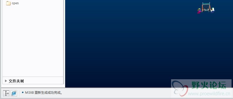

[求助] 刚启动creo时,打开一个大一点的组件,图形都出来差不多了,但还是要加载好久

如题,各驱动都已经是最新的了,还是同样的问题。网上搜了下,好久没有人跟我的情况是一样的。

 楼主| 发表于 2017-5-17 08:31 | 显示全部楼层
只是出现在刚启动的时候,正常打开后,就没问题了。一般的机台打开都挺快了。

 楼主| 发表于 2017-5-24 16:41 | 显示全部楼层
我怀疑是初始打开文件的时候,PROE要加载孔表,或者是其他什么配置文件,太漫长了

发表于 2017-5-25 08:22 | 显示全部楼层
它在上网

 楼主| 发表于 2017-7-6 09:30 | 显示全部楼层
有什么办法不让它上网吗?

发表于 2017-7-31 16:52 | 显示全部楼层
tanghua335 发表于 2017-7-6 09:30
有什么办法不让它上网吗?
设置参数web_browser_homepage为一个本地的htm文件,这样就不上网了,只打开本地的一个网页

发表于 2017-9-9 19:05 | 显示全部楼层
先打开一个小零件,在打开这个大的装配就可以
