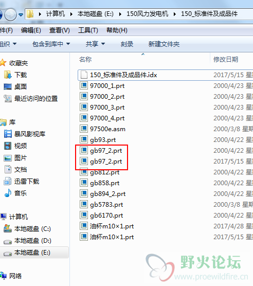

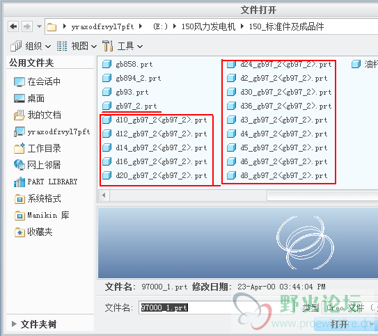

本人对族表不太了解,只是想把标准件库的里的用到零件的颜色改变一下。这样在组装中明细区分一下。
但是现在有个问题,打开标准件里,选“类属模型”,然后改颜色,保存。应该是此族表的所有零件都改了颜色了。
再用“打开”寻找此族表时,发现此族表的所有零件都变成一个个文件了。但是不在CREO中用“打开”寻找,
而是直接查看文件夹,又没有发现那些族表的文件,还只是一个总文件。
我说的有点乱,看图吧。这是怎么回事,怎么处理啊????
改变GB97_2,出现红框内的文件
改变GB97_2,出现红框内的文件
在windows里看不到另一图中的红框文件
发表于 2017-5-15 22:52 | 显示全部楼层
点对话框上的 工具,里面把显示实例取消

 楼主| 发表于 2017-5-16 21:44 | 显示全部楼层
搞定。谢谢!
