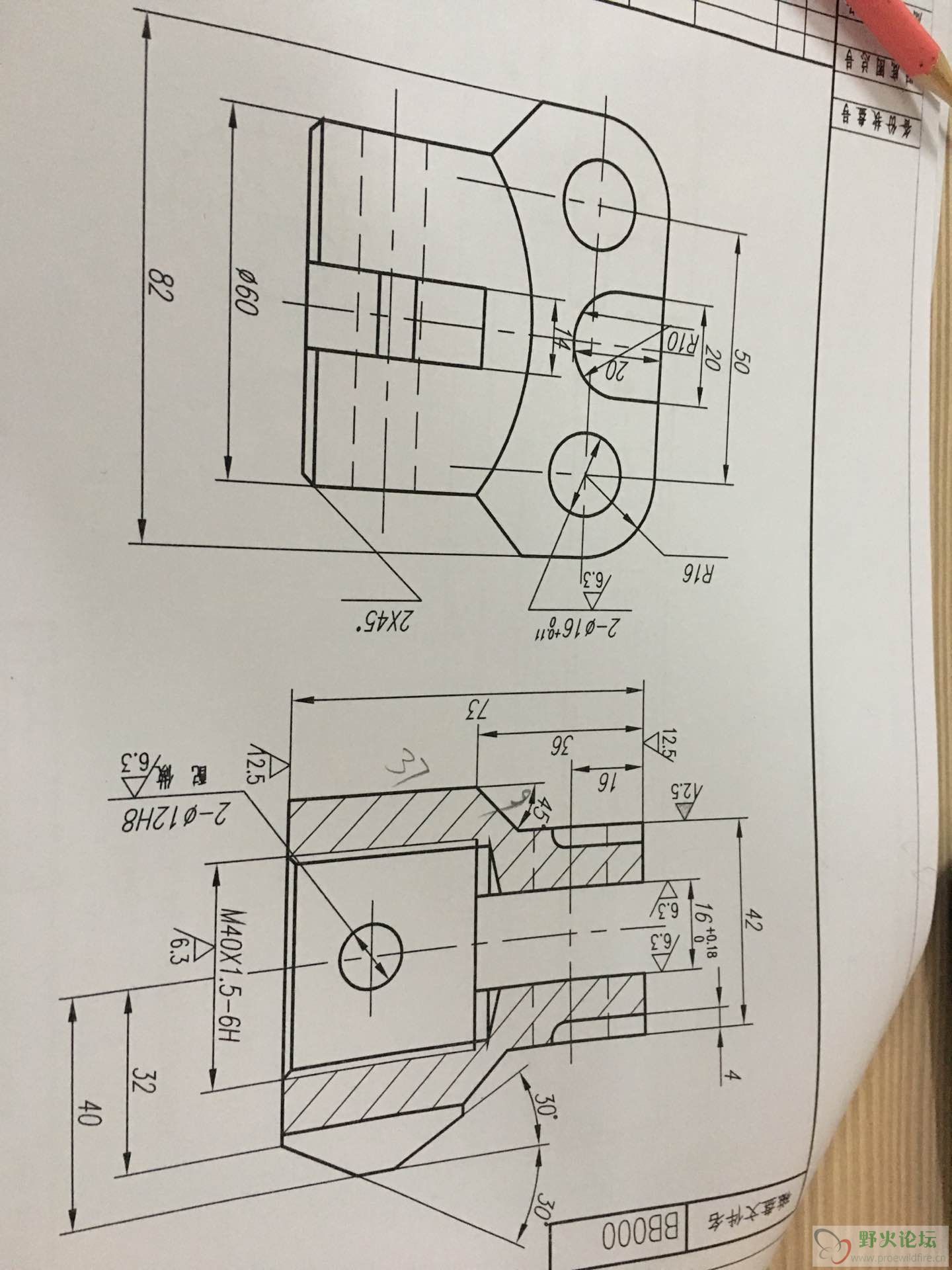

大神,帮忙建下摸,proe4.0版本,谢谢

发表于 2017-5-15 11:16 | 显示全部楼层
总觉得么,差点尺寸。
顶上和过渡的结构看不太懂顶问的一些结构。
应该还有一个视图。补全一下吧。

 楼主| 发表于 2017-5-15 13:52 | 显示全部楼层
ty2c26 发表于 2017-5-15 11:16
总觉得么,差点尺寸。
应该还有一个视图。补全一下吧。
是的,不排除图有错,过渡的地方我也觉得有问题,上图顶端位置确实缺少尺寸,大致就可以,主要过渡的地方我解决不好!不知道图是不是错的!

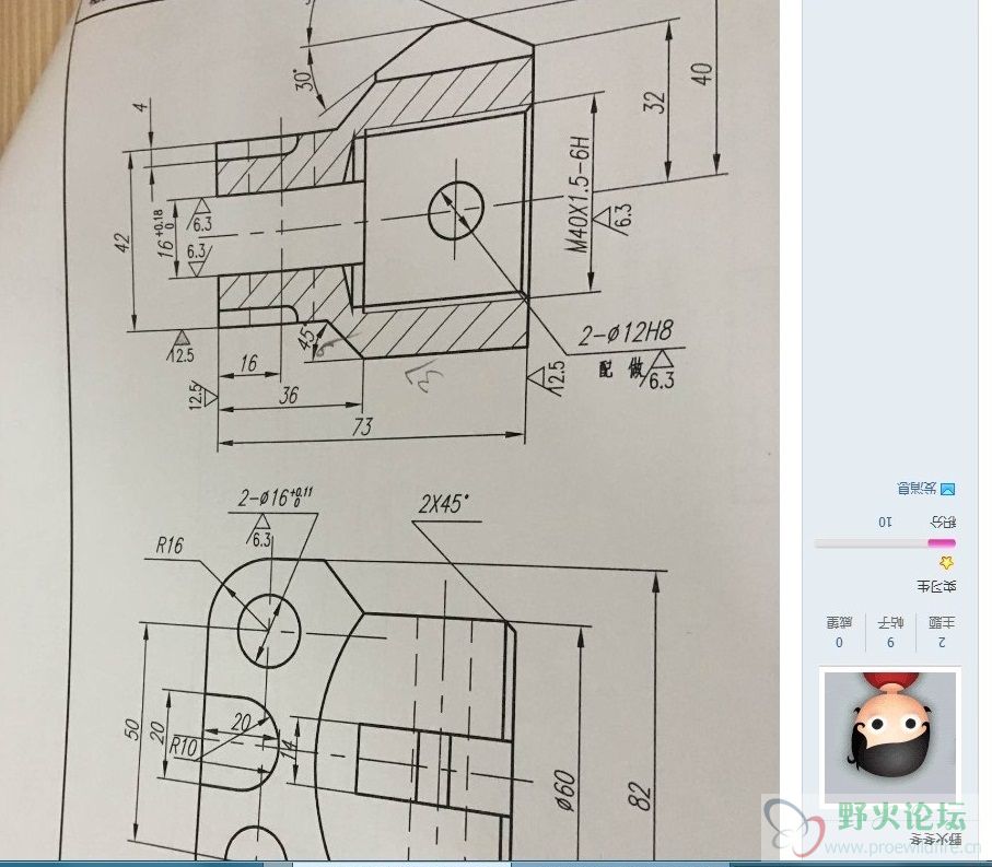

发表于 2017-5-16 08:00 | 显示全部楼层
基本规则:
长对正,高平齐,宽相等。
自己核对一下。
我把屏幕反转过来,
看到俯视图,那个大圆弧,弯曲的方向貌似反了。
楼上朋友提示少视图。
楼主发求助帖子,还把另一个视图捂在自己那里干啥子?
考大家吗?

 楼主| 发表于 2017-5-16 11:23 | 显示全部楼层

没有,确实没有另一张图了,就一张A4,这有什么好捂的,以前老图了,我也不知道可正确,过渡那里我一直不确定能不能做出来!这又没啥机密!

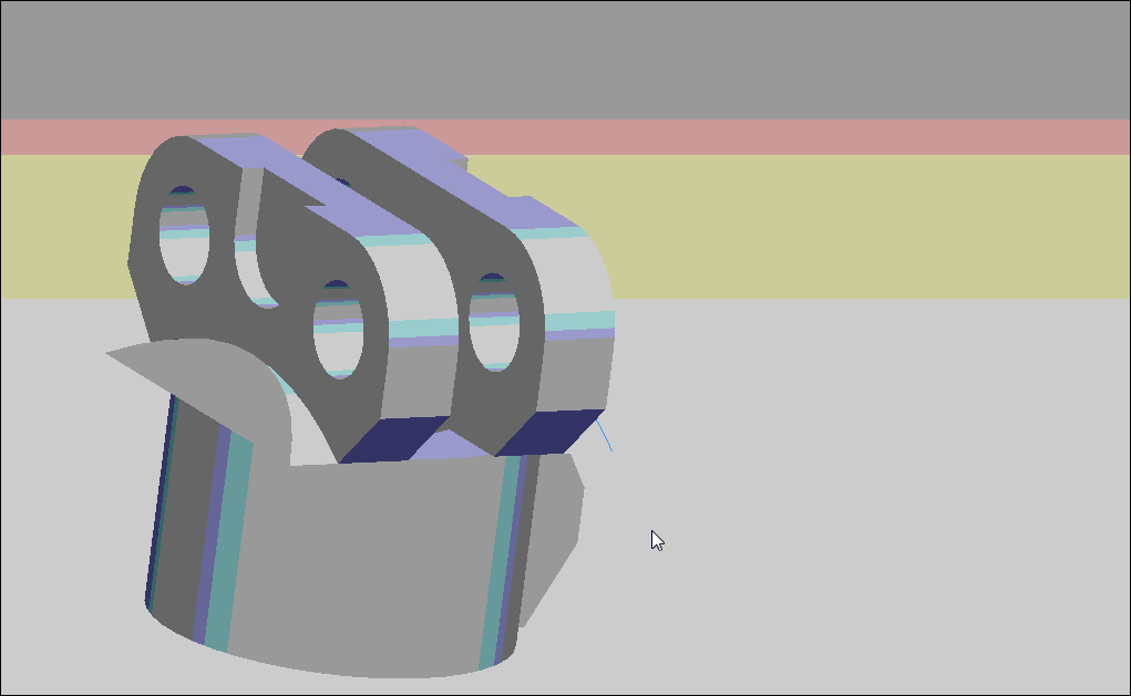

发表于 2017-5-17 09:09 | 显示全部楼层

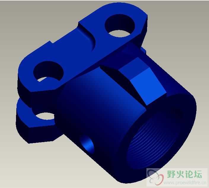

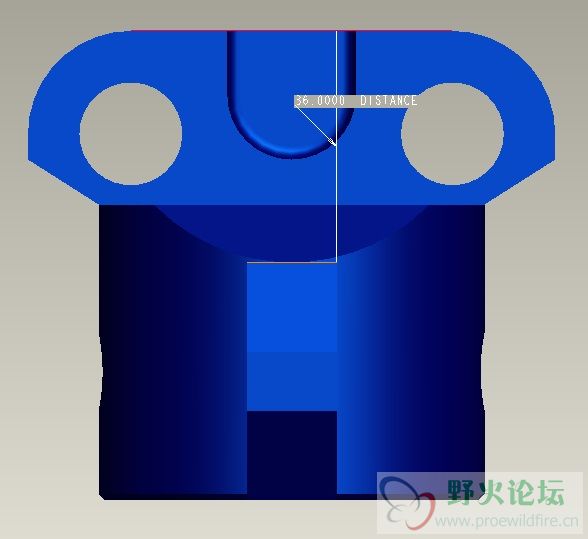

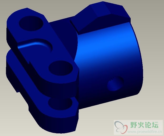

按照自己的理解,试着画了一下,
受读图能力限制,
画出来,感觉与楼主的图有点不符合,
不知楼主的设计意图。

发表于 2017-5-17 15:36 | 显示全部楼层
怪怪的,图纸不全,随便搞下,也不对其实,大圆弧过渡有点不知咋弄
