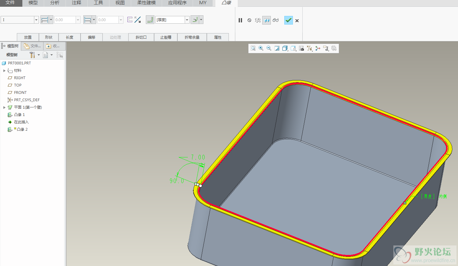

钣金件如何在弧形的地方添加叠边,如下图,要在一整圈都添加。
-2
 楼主| 发表于 2017-5-15 08:30 | 显示全部楼层
已经用法兰壁做过了,直线地方可以,弧形地方不行

发表于 2017-5-15 09:01 | 显示全部楼层
看图片你应该能明白了。依次选择所有链。

 楼主| 发表于 2017-5-15 10:11 | 显示全部楼层
724976328 发表于 2017-5-15 09:01
看图片你应该能明白了。依次选择所有链。
可以做出来吗?看你这个图片也是没有特征
-2
 楼主| 发表于 2017-5-15 10:13 | 显示全部楼层
用3楼的方法做不出来,老哥可以试试
3194
3621
发表于 2017-5-15 17:23 | 显示全部楼层
可以用凸缘做出来!
3194
3621
发表于 2017-5-15 17:24 | 显示全部楼层
注意外圆角不要小于厚度!
3194
3621
发表于 2017-5-15 17:27 | 显示全部楼层
看楼主的图,有1边有折死边吧,这样要做撕裂槽吧!

发表于 2017-5-16 08:07 | 显示全部楼层
是不是这种感觉
